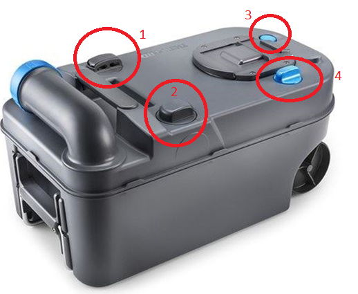

Buongiorno a tutti,
ho alcuni dubbi sulla cassetta Thetford. Dopo una breve gita in quel di Mantova ho scaricato la cassetta. Una volta stratta ho visto che sono presenti alcune levette e un pulsante, come si vede in Foto
Da scheda tecnica scaricata da internet sono riuscito a capire che Il pulsante (3) é lo sfiato e la levetta (2) é Il galleggiante (sempre se non ho capito male)
Ma le altre due Cosa sono? A che servono?
C'´e qualcuno che mi puo dare alcune indicazioni?
Col mezzo precedente non ho mai avuto questo problema perche aveva Il nautico....laughlaugh
Ringrazio anticipatamente tutti!!
Saluti
Rouwen

Inserito il 26/03/2018 alle: 17:00:31
In risposta al messaggio di rouwen del 26/03/2018 alle 16:42:48
Buongiorno a tutti, ho alcuni dubbi sulla cassetta Thetford. Dopo una breve gita in quel di Mantova ho scaricato la cassetta. Una volta stratta ho visto che sono presenti alcune levette e un pulsante, come si vede in Foto
Da scheda tecnica scaricata da internet sono riuscito a capire che Il pulsante (3) é lo sfiato e la levetta (2) é Il galleggiante (sempre se non ho capito male) Ma le altre due Cosa sono? A che servono? C'´e qualcuno che mi puo dare alcune indicazioni? Col mezzo precedente non ho mai avuto questo problema perche aveva Il nautico.... Ringrazio anticipatamente tutti!! Saluti Rouwen
Ciao Rouwen
Il pulsante 3 serve come sfiato durante l'operazione di svuotamento della cassetta. Se premi quel pulsante entra aria per compensare la depressione che si crea internamente durante questa operazione.
Il pulsante 4 sarebbe più una leva collegata alla ghigliottina che chiude il foro che verrà aperto durante la fase di svuotamento della tazza.
Sul grande tappo c'è una serranda scorrevole che puoi togliere a mano e che si sposta inserendo la cassetta nella sua sede dopo lo svuotamento. Questa serranda protegge un ghigliottina interna alla cassetta e che divide serbatoio e tazza, ruotando il 'pulsante'  4 la puoi aprire e quet'operazione potrà essere utile per inserirci il liquido disgregante oppure per una pulizia strordinaria.
Spero di essere stato chiaro.

Inserito il 26/03/2018 alle: 17:11:20
  1. sfiato cassetta quando è inserita ( volendo esiste una modifica per portare all'esterno i gas)
  2. Galleggiante( non ne sono sicuro, prendo per buono quello che hai scritto)
  3. pulsante di sfiato per svuotare la cassetta
  4. comando apertura piattello ( praticamente la comandi con la leva all'interno del camper, ma la puoi usare per pulire  meglio)
Ti hanno gia detto tutto.
Il pulsante 3 che va tenuto premuto durante lo svuotamento della cassetta, va premuto solo una volta che la cassetta è in verticale con la bocca di svuotamento in basso, altrimenti dal pulsante potrebbe uscire liquame.
Per curiosità, di che cassetta si tratta, è un modello nuovo che vedo per la prima volta.

Inserito il 27/03/2018 alle: 13:34:49
In risposta al messaggio di alexf del 26/03/2018 alle 17:00:31
Ciao Rouwen Il pulsante 3 serve come sfiato durante l'operazione di svuotamento della cassetta. Se premi quel pulsante entra aria per compensare la depressione che si crea internamente durante questa operazione. Il pulsante
4 sarebbe più una leva collegata alla ghigliottina che chiude il foro che verrà aperto durante la fase di svuotamento della tazza. Sul grande tappo c'è una serranda scorrevole che puoi togliere a mano e che si sposta inserendo la cassetta nella sua sede dopo lo svuotamento. Questa serranda protegge un ghigliottina interna alla cassetta e che divide serbatoio e tazza, ruotando il 'pulsante'  4 la puoi aprire e quet'operazione potrà essere utile per inserirci il liquido disgregante oppure per una pulizia strordinaria. Spero di essere stato chiaro.

Invece hai fatto una domanda pertinente :
In pratica mi sembra che è la solita cassetta della C200, con la variante delle rotelline di trasporto.
Ora la vendono anche come ricambio per coloro che hanno la cassetta senza le ruote.

Non proprio uguale,
la C200 gli assomiglia molto ma, ad esempio, non ha il particolare individuato come segnalatore di livello.
Anche la parte superiore è un po' diversa e non credo siano intercambiabili.
Non so perchè abbiano fatto delle cassette di capacità pressochè uguale ma profondamente diverse e dove anche particolari di ricambio saranno necessariamente diversi.

Roberto, la C200 e la C220 assomigliano vagamente come forma e volumetria, ma sono completamente differenti specialmente nella posizione dello sfiato e apertura lama.
Comunque la C220 è un bel passo indietro rispetto alla C250 e C400 che hanno la grand apertura di ispezione comoda per eventualmente riparare/sostituire i meccanismi.
Probabilmente lo avranno fatto apposta, così quando si rompe un pezzettino interno da pochi euro, uno deve comperare una cassetta nuova. La C400 invece è troppo facile da riparare, hai tutto li in bella vista, il meccanismo viene via completamente assieme al grande coperchio tondo.
Nella C200 e penso anche C220, secondo me montano prima il meccanismo poi incollano i due gusci della cassetta, e poi se si rompe o sgancia qualcosa, serve il Mago Houdinì per tentare di sistemarla.
