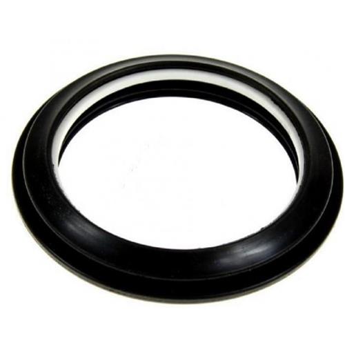

Innanzitutto grazie per i consigli e per le vistre considerazioni che sono sempre di grande aiuto. Detto questo,e sicuramente mi sono spiegato male,la guarnizione perde dalla parte fella lama. Cosa succede:
nel momento in cui tolgo la cassetta per il rito di scarico a lama chiusa metto in verticale la cassetta e proprio in quel momento che perde tra lama e guarnizione.
Ho visto che ci sono 2 tipi di guarnizione in oggetto e penso che quella in foto sia quella modificata per il problema del contatto cassetta/wc.
Dico cosi perché mi sembra che ci sia un anello aggiuntivo da spessore.
Quindi a questo punto non so piu che fare.
Accetto consigli. Grazie

Quale cassetta hai? La C2, C200, C250, C400 etc....
Probabilmente la C250 è la peggiore da quanto si legge in giro, mentre con la C2 e la C200 che avevo e la C400 che ho, nessun promlema. Comunque ogni tanto la guarnizione va cambiata, ma direi ogni 5 anni in media. Per il resto una bella spruzzata di olo al silicone spray ogni tanto per mantenerla morbida.
Ma quando metti la cassetta verticale, perde un po e poi si ferma o continua a perdere?
Perchè nel primo caso è solo l'acqua che si trova al di sopra della lama che gocciola. I tal caso quando estrai la cassetta, ancora orrizzontale ma hai a portata di mano il pomello che apre la lama, apri e chiudi un paio di volte così che si elimina l'acqua rimasta sulla lama (tanto per non dovere risalire iln camper a azionare la leva da dentro).
Se invece la perdita è continua allora va cambiata la guarnizione e anche pulita bene la lama con un anticalcare, perchè se ha incrostazioni di calcare non sigilla bene sulla guarnizione.
Se non mi ricordo male esistono solo due tipi di guarnizione, una per la C2 e C3 e l'altra che va bene per la C200, C400 e tutte le altre.

Inserito il 15/07/2017 alle: 22:15:38
buonasera a tutti. Vi scrivo giusto per chiudere l'anello del discorso cassetta wc.
Ho acquistato una nuova guarnizione,montata e devo dire che la fastidiosa perdita è finita. Non ho ancora appurato l'accoppiamento con il wc ma cosi ad occhio la nuova mi sembra molto più cicciottella.
Speriamo vada tutto per il verso giusto anche quando  sarà fatto il fatidico  testlaugh.
Grazie ad ecostar per la dritta e grazie a tutti gli altri per i consigli.
