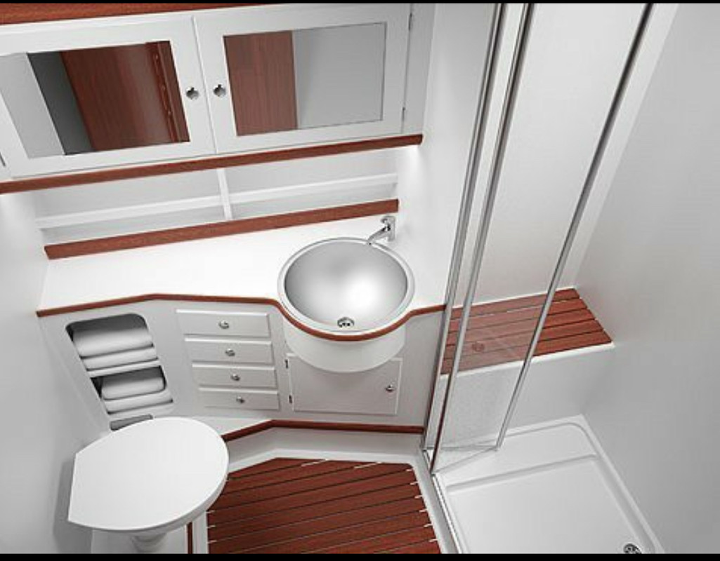

Molto bello, però non capisco che tipo di cesso è stato montato e di che marca, sembra un nautico classico con serbatoio sotto il piano della cellula. Certo sarà costato non poco, se poi fatto fare da una camperhouse una bella sommetta. Ora considerando l'età del mezzo ed il suo reale valore di mercato , tralasciando eventuali amori per il mezzo non mi sembra una cosa saggia investire cosi tanto a meno che il lavoro te lo fai tu e risparmi sulla manodopera. Per questo trovare una soluzione economica tipo Portapotti o sostituzioni guarnizioni mi sembra più logico.
sicuramente mi fare io il lavoro su quello non ci piove ,dopo essermi fatto produrre il pianale e la struttura ,non penso sia una cosa cosi complessa ,se non appunto per la ricerca dei materiali e di fornire le misure esatte dei pezzi che servono per il resto si tratta di montare e incollare un mobile ,non pretendo che venga identico ma come stile è molto piacevole ,ovviamente non se ne parla di affidarsi a camperhouse che ti spennano nel vero senso della parola ...oggi ho contattato diverse persone e mi sono fatto fare un cad con le misure esatte delle guarnizioni inoltrate poi vi mail ad aziende che personalizzano,vediamo che mi rispondono in questi giorni smiley
e comunque sicuramente al posto di wuel wc metterei un portapotty poco ma sicuro perchè se devo eliminare l'attuale sistema non avrebbe senso rimanere con nautico o estraibile  non credi ?
per quanto riguarda legami affettivi ocn il mezzo ,ti posso dire che è un america 92 616 in del 91 con 98.000 km originali in versione giugiaro ,con generatore di serie e sistema di caloriferi alde ,devo essere sincero ne sono veramente innamorato e sto cercando di tenerlo come un cimelio ,ah per la precisione su un iveco 35.12 gemellato posteriore ,cosa chiedere di piu' ha pure il servosterzo che è una piuma
dei pezzi che servono per il resto si tratta di montare e incollare un mobile ,non pretendo che venga identico ma come stile è molto piacevole ,ovviamente non se ne parla di affidarsi a camperhouse che ti spennano nel vero senso della parola ...oggi ho contattato diverse persone e mi sono fatto fare un cad con le misure esatte delle guarnizioni inoltrate poi vi mail ad aziende che personalizzano,vediamo che mi rispondono in questi giorni  e comunque sicuramente al posto di wuel wc metterei un portapotty poco ma sicuro perchè se devo eliminare l'attuale sistema non avrebbe senso rimanere con nautico o estraibile  non credi ?  per quanto riguarda legami affettivi ocn il mezzo ,ti posso dire che è un america 92 616 in del 91 con 98.000 km originali in versione giugiaro ,con generatore di serie e sistema di caloriferi alde ,devo essere sincero ne sono veramente innamorato e sto cercando di tenerlo come un cimelio ,ah per la precisione su un iveco 35.12 gemellato posteriore ,cosa chiedere di piu' ha pure il servosterzo che è una piuma  [/url] [/url] [/url] [/url] [/url] [/url] [/url] [/url] [/url] [/url] [/url] [/url] [/url] [/url] [/url] [/url] [/url] [/url]
Il solo fatto che abbia la trazione posterore lo mette a un livello superiore yes

Non cera bisogno che ci dicevi che sei innamorato del tuo mezzo si è capito subito, del resto è fatto bene e curato in ogni particolare peccato che non sia marcato Hymer. Dico questo perche loro tengono ricambi per i loro mezzi anche di diversi anni a differenza dei nostri che dopo qualche anno i ricambi diventano introvabili.
