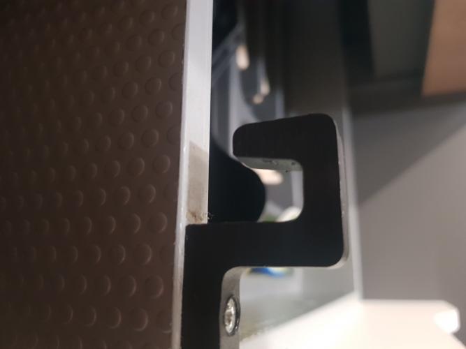

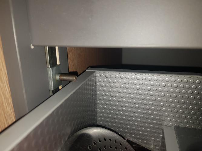

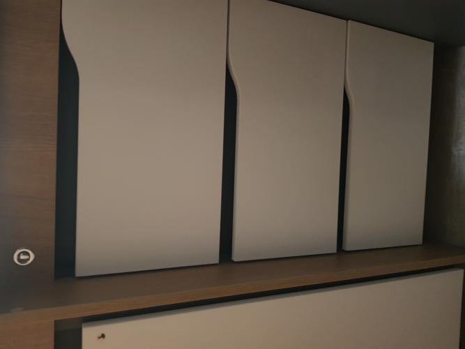

Buonasera mimmo69,
grazie a tutti per le risposte e i consigli. Invio alcune foto e spiegazioni del problema.
Il pulsante esterno, in alto a sinistra (foto 01) con la pressione attiva il blocco facendo alzare il perno (foto 02) posto alla sinistra della cassettiera che va ad incastrarsi nell uncino posto sul cassetto (foto 03). Cosi facendo attiva il blocco. Il problema nasce dal fatto che la "corsa" verso l' alto del perno si ferma appena sopra la punta dell' uncino che sotto pressione scavalla il perno facendo aprire il cassetto. Se poi aggiungiamo che il perno e montato su una bandella di metallo che, anche se poco, ha un po' di gioco il problema si acuisce.  A mio avviso per prima cosa, come ho spiegato anche in concessionaria, bisognerebbe allungare la corsa del perno di blocco, o sostituire integralmente il tipo di chiusura. Per il momento non sono riusciti a fare ne l' uno ne l' altro perché il mezzo é ancora in garanzia e quindi non si prendono responsabilità di interventi non autorizzati dal costruttore.

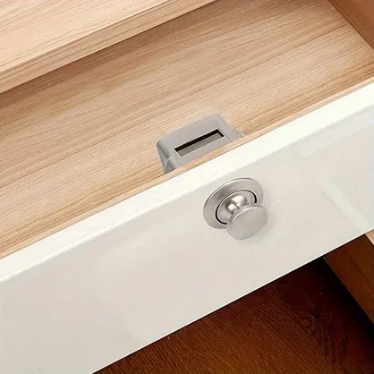

un pezzo poco meno di tre euro
Campers accessori, Accessori camper, Accessori per campers, Lucchetto per Armadietto RV con Pulsante Facile da Premere - Serratura Sicura Senza
2,75 €

Capisco. Il sistema più brutto che esista smiley
Domande:
- a perno in rilascio (quindi il cassetto si apre) rimane "aria" tra esso stesso e la punta dell'uncino?
- le "distanze/misure/" sono esattamente le stesse in tutti e tre i cassetti (chiedo per capire se intervenire, potendo, sul singolo cassetto o sul sistema di chiusura centralizzato)?
- lo spessore del perno quanto è meno dello spazio vuoto all'interno dell'uncino?
Spiego cosa penserei di fare se fossi al tuo posto: e' chiaro che è pensato male o, quantomeno, registrato male. Quindi potrei pensare ad un inspessimento del perno (magari un tubo di gomma che entra a misura e che da quei 2-3mm di spessore in più, sufficienti a non farlo "scappare", ma deve consentire comunque lo scorrimento da aperto (da qui la prima domanda) e bloccare da chiuso (da qui la terza). Se invece la problematica è identica a tutti e tre i cassetti, puoi pensare di lavorare sull'asta, spessorandola lì dove viene spinta, in modo che da chiusa resti leggermente più alta (ma, come sopra, da aperta deve consentire apertura dei cassetti.
Se non ci sono margini di miglioramento in questo senso, puoi anche pensare a "limare" la base dell'uncino (quella avvitata al cassetto) in modo che rimontandola risulti più bassa e becchi il pistone.
Spero quantomeno di aver reso la mia idea.

Capisco. Il sistema più brutto che esista  Domande: - a perno in rilascio (quindi il cassetto si apre) rimane aria tra esso stesso e la punta dell'uncino? - le distanze/misure/ sono esattamente le stesse in tutti e tre
i cassetti (chiedo per capire se intervenire, potendo, sul singolo cassetto o sul sistema di chiusura centralizzato)? - lo spessore del perno quanto è meno dello spazio vuoto all'interno dell'uncino? Spiego cosa penserei di fare se fossi al tuo posto: e' chiaro che è pensato male o, quantomeno, registrato male. Quindi potrei pensare ad un inspessimento del perno (magari un tubo di gomma che entra a misura e che da quei 2-3mm di spessore in più, sufficienti a non farlo scappare, ma deve consentire comunque lo scorrimento da aperto (da qui la prima domanda) e bloccare da chiuso (da qui la terza). Se invece la problematica è identica a tutti e tre i cassetti, puoi pensare di lavorare sull'asta, spessorandola lì dove viene spinta, in modo che da chiusa resti leggermente più alta (ma, come sopra, da aperta deve consentire apertura dei cassetti. Se non ci sono margini di miglioramento in questo senso, puoi anche pensare a limare la base dell'uncino (quella avvitata al cassetto) in modo che rimontandola risulti più bassa e becchi il pistone. Spero quantomeno di aver reso la mia idea.
Buonasera a tutti,
scusate la non sollecitudine nella risposta.
Il consiglio di SALITO lo avevo già preso in considerazione, ma essendo più invasivo: bisogna bucare l' antina del cassetto, aspettavo per capire se si potesse fare diversamente.
Per mimmo69
- a perno in rilascio e la punta dell' uncino rimane "aria"
- le distanze nei tre cassetti possono essere regolate, quindi sì, sono identiche.
- lo spessore del perno è decisamente meno dello spazio vuoto all' interno dell' uncino.
Comunque domani farò un salto in un altra officina qui della zona, non dove l'ho comprato, per farlo vedere ad un altro meccanico che magari mi sa aiutare.
Ho già provato qualche soluzione "artigianale" ma senza successo. Ora ne ho in mente un' altra che se dovesse essere valida riporterò su questa chat per altri utenti con lo stesso problema.
Grazie a tutti per la collaborazione.
