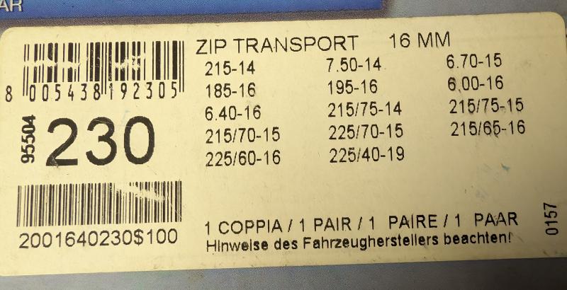

Sembra presto ma il Natale è alle porte! Le catene che detengo in garage hanno l'etichetta riportata sotto.
Le gomme del mio mezzo sono  225/70 16" su cerchi in lega.
Vedo in etichetta le misure 225/60 16" e 225/70 15".
Riesco a montarle?
Ovviamente la domanda è: "Si adattano al mio mezzo?" Per quanto riguarda il montaggio sarà un altro paio di maniche perché pur vivendo in una regione alpina, non ho mai montato le catene sul camper e, raramente, sulla macchina.
Grazie per i suggerimenti.

Sembra presto ma il Natale è alle porte! Le catene che detengo in garage hanno l'etichetta riportata sotto. Le gomme del mio mezzo sono  225/70 16 su cerchi in lega. Vedo in etichetta le misure 225/60 16 e 225/70 15.
Riesco a montarle? Ovviamente la domanda è: Si adattano al mio mezzo? Per quanto riguarda il montaggio sarà un altro paio di maniche perché pur vivendo in una regione alpina, non ho mai montato le catene sul camper e, raramente, sulla macchina. Grazie per i suggerimenti. Antopat
Basta provarle, non ci si deve fidare di ciò che sta scritto e provarle non costa niente, anche perché le gomme a parità di misura non sono tutte uguali.

provale, senza io non mi fiderei.
io sul camper nuovo ho deciso di compare le calze da neve, soprattutto per una questione di pesi.

Provarle va sempre bene, tutte e 2. Ma dalla tabella quelle catene non sono adatte per le ruote del tuo camper.
Inserito il 07/09/2026 alle: 11:09:57
Visto che le hai, provale, meglio con gomma sollevata da terra o su quella di scorta, ma dubito possa andare bene

puoi provare, ma sicuramente non riesci a montarle
per 225/70 r16 la misura corretta dovrebbe essere la 245
personalmente, non viaggio mai senza catene, anche se, fortunatamente, non ho dovuto montarle

Non riesci a montarle
il /70indica che la la somma delle due spalle è il 70% della larghezza del pneumatico.
A parità di larghezza di pneumatico e raggio hai indicato sull'etichetta catene  la misura con /60...quindi non arriveranno mai.
Fosse stato il contrario avrebbero calzato rimanendo lasche.
Ti consiglio di non giuntarle/taroccarle ma prenderle della misura giusta anche perchè così sei passibile di multa e punti.
Investi 100€ e prendile corrette.

Metterò in vendita queste (mai usate) e comprerò quelle di misura.
Grazie a tutti!
