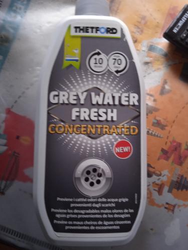

ti consiglio di usare questo prodotto , magari più di una volta
https://www.thetford-europe.com...

hai usato il prodotto che ti ho linkato?
inizia ad usarlo ( magari anche 2 volte) attenendoti scrupolosamente alle istruzioni

Thetford fa un prodotto per le grige che funziona molto bene. È caro lo usano in pochi.
Fa funzionare bene anche i sensori di livello.

Io uso questo che penso sia uguale a quello che ti hanno linkato sopra.
Funziona benissimo. Solo che vivendo in camper mi costa troppo e lo prendo poco.
Per il.bagno è imprescindibile ma per le grige faccio solo ogni tanto...
