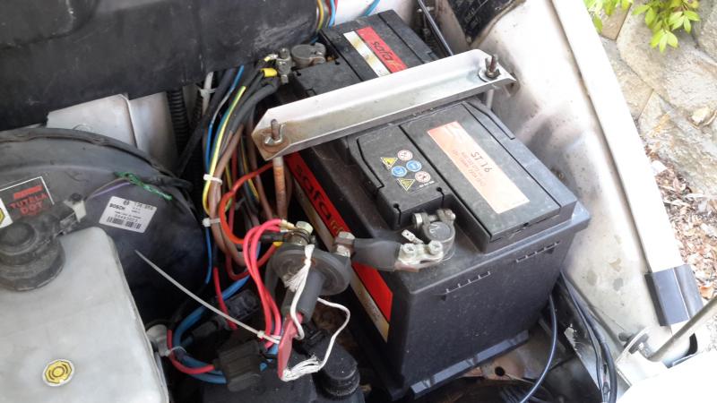

In questi giorni , mi sto organizzando facendo dei lavoretti che sto rimandando da diverso tempo ,causa mancanza di tempo e impegni lavorativi!
Vorrei mettere in ordine tutti i cavi, collegati ai poli della BS , che  formano una giungla , anche s tenuti da capicorda e fascette, mi sembra una schifezza! Ecco la situazione:

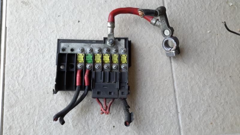

Ho pensato , scopiazzando qualche  lavoro simile  fatto da altri utenti del forum,  di utilizzare una di quelle piastre di distribuzione presenti oramai in tutte le autovetture con fusibili MIDI , ne ho presa una dallo sfascio:
Solamente che sono andato alla ricerca di fusibili MIDI,con valori di amperaggio adeguati ad ogni singolo cavo ( o meglio al fusibile di cui ho bisogno )ma mi sembra di capire che ci siano da 30A a 200A e  non se ne trovano di più piccoli tipo il 10-15A
Quindi mi sorgono molti dubbi su come fare....?

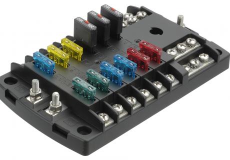

oppure devo mettere una sotto ripartizione con un'altra scatola di fusibili tipo questa dedicata a tutte quelle utenze con fusibili di pochi A:

personalmente ho optato per 2 scatole fusibili come questa:
https://www.amazon.it/Hella-8JD...
Ho diviso le scatole in base al tipo di utenza (illuminazioni, servizi) ed ho creato una etichetta per ogni fusibile/linea in quanto io ho ogni singolo punto luce/servizio cablato e protetto separatamente (controllati da schede elettroniche), i fusibili sono facilmente accessibili ribaltando quel contenitore nero in foto che racchiude cablaggio e seconda BS
Nessuna delle mie utenze supera i 20A. Dovessi quindi suggerirle una delle sue 2 proposte andrei sulla seconda.

Ricorda che i fusibili vanno direttramente sul polo positivo della batteria senza spezzoni di filo che portano il +12 a zonzo (come nella foto del portafusibili che hai messo).
Lo staccabatterie lo metti sul negativo...
Marco.

Io ho adottato una seconda scatola a ripartitore, cioè un unica entrata che si divide in 8 uscite ciascuna con il suo fusibile, ma solo perchè la piastra con i midi non entrava.
Due unici accorgimenti:
- dimensiona il cavo in ingresso in base a tutte le utenze che hai
- per fare lo spezzone più corto possibile ho incollati, con un punto di silicone, la scatola sulla batterie. Soluzione non ortodossa elettricamente, ma voglio ridurre al minimo ogni rischio.
