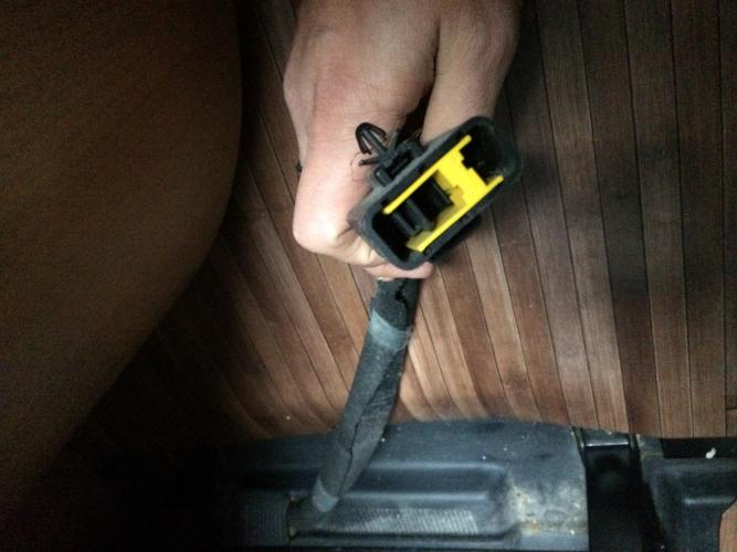

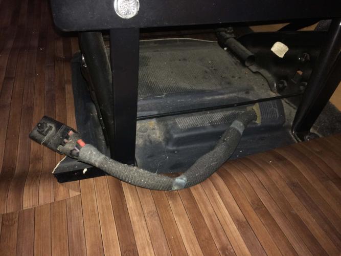

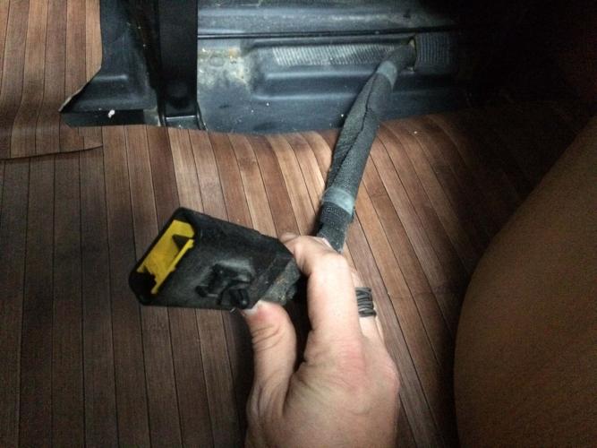

Buongiorno a tutti, sono da pochi mesi possessore di un Bürstner Elegance i660, ed è anche la mia prima esperienza.
Sotto il sedile passeggero mi sono trovato un cavo con un aggancio e non riesco a capire a cosa possa servire. Ho provato a chiedere al precedente proprietario, ma avendolo acquistato a sua volta non si era mai chiesto a cosa potesse servire e lo ha lasciato la.
Qualcuno può aiutarmi?
Grazie.

Presumo sia una predisposizione per vari optional, ad esempio sedile riscaldato, sedile motorizzato o altro

E l'auto espulsione​​​​​​ Presumo sia una predisposizione per vari optional, ad esempio sedile riscaldato, sedile motorizzato o altro
Hahaha, beh se fosse l'autoespulsione potrebbe tornare utile... solitamente la si siede mia moglie...
Non mi sembra di aver visto l'attacco corrispondente sul sedile, ne qualche pulsante per attivare il riscaldamento... in più la parte dove esce mi sembra sia stata tagliata e non creata così. Poi io non me ne intendo assolutamente...

Hahaha, beh se fosse l'autoespulsione potrebbe tornare utile... solitamente la si siede mia moglie...  Non mi sembra di aver visto l'attacco corrispondente sul sedile, ne qualche pulsante per attivare il riscaldamento... in più la parte dove esce mi sembra sia stata tagliata e non creata così. Poi io non me ne intendo assolutamente...
infatti, ho detto predisposizione per, non ho detto che hai quegli accessori
la motorizzazione esce con tutte le predisposizioni possibili ed immaginabili, ma è solo il cliente che stabilisce quali montare e quali no, e nel tuo caso, il primo proprietario, non ha voluto un sedile più confortevole e performante, quindi ti trovi ad avere il cavo ed un sedile normalissimo. qualora in un futuro, decidessi di avere un sedile con regolazione elettrica e riscaldato, basta collegare il cavo ( e forse inserire un relè nel vano apposito)

Predisposizione per carica BS, positivo d+ negativo.
Di solito sui Ducato X244 sotto i sedili ci mettono le BS, sul tuo no.

Predisposizione per carica BS, positivo d+ negativo. Di solito sui Ducato X244 sotto i sedili ci mettono le BS, sul tuo no. Ciao
Scusami ma non sono proprio ferrato. Cosa sarebbe la carica BS?
è una cosa che posso utilizzare in qualche modo o è proprio un cavo inutile?
Servirebbe per caricare direttamente la batteria si servizio?
Grazie per la risposta.

Esatto, ci colleghi la batteria di servizio, arriva direttamente dalla fusibiliera sopra la batteria del motore.

Quindi ci potrei attaccare una seconda batteria di servizio?
Certo che si, fossi in te controllerei come è stata collegata l'altra dopodichè verificando che i fili siano realmente cablati sulla fusibiliera del positivo BM collegherei l'altra in parallelo diretto.
Dovrai fissarla in qualche modo, dalle foto vedo che hai tutto vuoto sotto il sedile.
