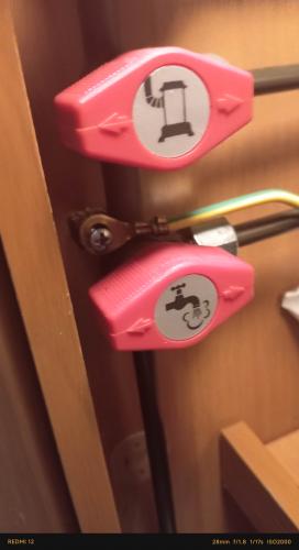

Cme da titolo, il mio camper ha questo cavo di terra attaccato (si fa per dire) ad una delle viti che tengono il distributore delle valvole del gas al mobile. Mi sono accorto che le viti si sono sganciate dal legno e l'occhio del terminale è anche grande quasi come la testa della vite.
Il cavo sembra andare dietro alla colonna frigo/gas ma li vicino, sarebbe la zona sottolavello, c'è anche il salvavita che è subito dietro la presa 220v.
È corretta la terra sul metallo dei tubi gas?

Mettere a massa la tubazione gas su un camper non serve a nulla , ripristina quel foro poi rimetti la vite anche senza collegarci la massa , a meno che quella vite sia collegata a un cavo di massa retrostante ma se cosi fosse direi che è una grande porcata non eseguita dall'allestitore

Anche secondo me non è una cosa che sta lì dall'inizio. Potrebbe essere che serve a sostituire la messa a terra di qualcosa collegato al tubo del gas, tipo il piano cottura? che poi il piano cottura va a 12v dunque a che pro?

Tra l'altro non è consentito collegare la massa di altre utenze sulla tubazione gas e questo non solo sui camper ma anche in ambiente civile/industriale , comunque sui camper c'è anche la linea 230V e per quella seve la massa

Quella è una terra che diventa tale solo se ti colleghi alla colonnina della 230V.
Se non sei collegato alla 230V è ininfluente.

Quella massa se collegata solo sul tubo gas e nessuna altra utenza o accessorio è consentita ma ovviamente come ben dici tale messa deve essere a terra sulla linea o morsettiera di terra a sè stante

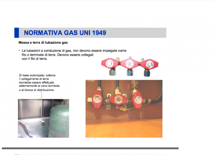

Sembra che sia obbligatorio...in rete ho trovato questo:
  • Obbligo di collegamento: Tutti i tubi del gas in rame sul camper devono essere collegati alla massa metallica del veicolo (il telaio).
  • Motivo di sicurezza: Questo collegamento serve a evitare scintille causate da accumuli di elettricità statica o da isolamenti difettosi degli elettrodomestici a 12V o 230V.
  • Normativa di riferimento: La norma europea UNI EN 1949 regola gli impianti a GPL sui veicoli ricreazionali e impone che le tubazioni metalliche siano collegate equipotenzialmente allo chassis.
  • Come si collega: Si usa un apposito collare metallico sul tubo di rame, da cui parte un cavo elettrico (giallo-verde) fissato saldamente a un punto di massa del telaio.
Il ragionamento mi sembra corretto, se un filo 230V o 12V che sia andasse a contatto con il tubo lo farebbe diventare un punto a potenziale alto, quindi a rischio scintilla/folgorazione.

Sembra che sia obbligatorio...in rete ho trovato questo: Obbligo di collegamento: Tutti i tubi del gas in rame sul camper devono essere collegati alla massa metallica del veicolo (il telaio). Motivo di sicurezza: Questo
collegamento serve a evitare scintille causate da accumuli di elettricità statica o da isolamenti difettosi degli elettrodomestici a 12V o 230V. Normativa di riferimento: La norma europea UNI EN 1949 regola gli impianti a GPL sui veicoli ricreazionali e impone che le tubazioni metalliche siano collegate equipotenzialmente allo chassis. Come si collega: Si usa un apposito collare metallico sul tubo di rame, da cui parte un cavo elettrico (giallo-verde) fissato saldamente a un punto di massa del telaio. Il ragionamento mi sembra corretto, se un filo 230V o 12V che sia andasse a contatto con il tubo lo farebbe diventare un punto a potenziale alto, quindi a rischio scintilla/folgorazione.
Interessante, dunque serve, magari fatto un pò meglio...
Ma allora quel cavo, che ora seguirò per bene, va a massa sul telaio, io invece pensavo andasse al salvavita...
Esatto ma dovresti anche specificare che quella linea deve essere a sè stante , nel senso che sulla tubazione gas non deve esserci direttamente collegata nessuna massa di altre utenze o accessori 230V e a quello mi riferivo precedentemente , se ne hai possibilità consulta bene quella normativa leggendola e iinterpletandola nel verso corretto
Dunque un cavo del genere ci deve stare e dove deve andare e che funziona ha?

Se quel cavo è collegato sulla morsettiera di massa a sè stante allora è ok ma deve essere collegato senza strani collegamenti intermedi tipo due occhielli e una vite che li unisce come pare lo sia nel tuo caso , tuttavia diciamocela vino in fondo nel senso che a cosa diavolo servirebbe collegare a massa la tubazione gas su un camper ove la fonte è tra bombola e impianto è quasi sempre collegata all'impianto tramite tubi flessibili non metallici , potrebbe servire in caso di bombolone con collegamento metallico diretto tra serbatoio e impianto oppure classica bombola domestica ma collegata all'impianto con tubi flessibili metallici
Ovviamente questa è una mia personale opinione che cozza con la UNI EN 1949 ma leggendola fino in fondo si scoprono altre leggi sui classici disgiuntori , non aggiungo altro per il motivo che questa non sarebbe la piattaforma ideale per discuterne

Non sapendo come è stato progettato e installato l'impianto gas sul tuo camper non mi pronuncio , di dico solo che nella maggioranza delle casistiche non serve

Non è inutile.
Se accidentalmente un filo 12V oppure 230V che va al frigorifero/truma gas/cucina o a qualche accessorio di bordo, venisse danneggiato e andasse a contatto con il tubo di rame del gas, questo tubo diventerebbe un conduttore scoperto della 12 o 230V.
Avresti alcuni metri di tubo alimentato in giro per il camper.
Con quel filo salta il fusibile con la 12V, e il salvavita con la 230V.
In questo modo saresti protetto e sai che hai qualcosa che non va.
Tra frigo, cucina e riscaldamento il tubo di rame fa un giro non da poco in cellula, giro che spesso è parallelo/sormonta quello di fili elettrici.
Senza quel filo hai un potenziale punto di pericolo, fisso, senza saperlo.

La EN1949 dice questo:
In poche parole:
Il tubo non deve essere utilizzato come terra/telaio per altri dispositivi.
il tubo deve essere collegato a terra/telaio tramite filo.
Qui c'è tutto spiegato bene:
https://camperaptor.blogspot.co...
Vedi tu cosa fare.
