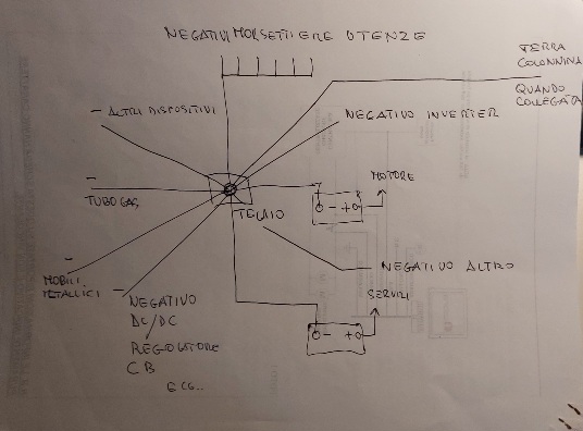

A mio parere è corretto collegare tutte le tubazioni metalliche a massa, per massa intendo il telaio/carrozzeria del veicolo, in questo modo tutte le parti metalliche sono equipotenziali al di là del collegamento a terra o meno
da punto di massa comune cioè dove si raccolgono tutte le masse si collega anche il tubo/tubi del gas, collegamenti a stella che convergono tutti in un unico punto (Telaio/carrozzeria)
se poi ci si alimenta dalla colonnina la massa a quel punto oltre ad essere il punto comune equipotenziale dell'impianto (negativo) diventa anche la terra
é solo un esempio, ognuno avrà i suoi negativi in base all'impianto, se non hai l'inverter non lo avrai ma non cambia nulla, idealmente dove è collegata a massa la batteria servizi è generalmente un punto valido

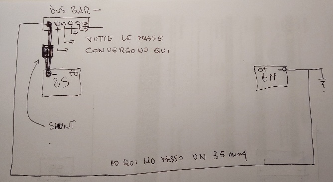

Dal punto di vista pratico non è necessario far convergere tutti i cavi dei negativi al telaio o carrozzeria ma si possono collegare tutti ad una busbar dove è più comoda e poi con un cavo di sezione adeguata (ho usato un 35 mmq)  si va al telaio o meglio al punto dove è collegata la massa generale della batteria motore, in questo caso c'è lo shunt, se lo shunt non c'è, si va diretti o meglio, si collega il cavo principale al negativo della batteria e poi al busbar
Beccatevi sta bella calligrafia!
