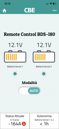

IMG_0770.pngBuongiorno,
ho cambiato una delle 2 batterie dei servizi con una nuova. L’ho collegata in parallelo all’altra batteria che insieme sono collegate allo scambiatore. Quando metto il CBE in modalità automatico, anziché inserire una delle 2, le tiene in servizio entrambe. Cosa potrebbe essere ? Il CBE che è andato il tilt ? Attendo un riscontro quanto prima. Grazie
ps allego foto per far capire

Buongiorno, ho cambiato una delle 2 batterie dei servizi con una nuova. L’ho collegata in parallelo all’altra batteria che insieme sono collegate allo scambiatore. Quando metto il CBE in modalità automatico, anziché
inserire una delle 2, le tiene in servizio entrambe. Cosa potrebbe essere ? Il CBE che è andato il tilt ? Attendo un riscontro quanto prima. Grazie ps allego foto per far capire
con il BDS il parallelo automatico è previsto solo se è collegato un assorbimento importante, oppure durante la fase di ricarica.
Diversamente, scollegherei entrambe le batterie per qualche minuto per poi ricollegarle.
E' una sorta di reset.
