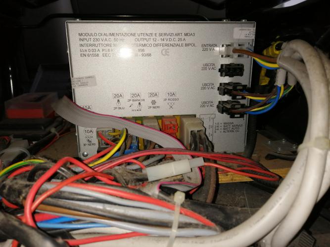

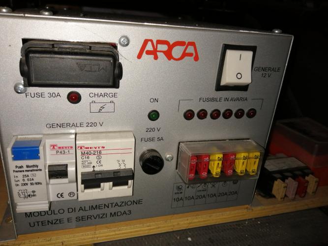

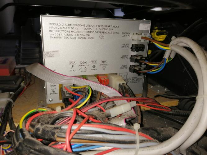

Inserito il 07/11/2019 alle: 16:24:29
IMG_20191105_153156.jpgIMG_20191105_153132.jpgIMG_20191105_153103.jpgScusate il ritardo nella risposta ma non ho avuto il tempo di collegarmi si le batterie si caricano con il pannello e sono al max 100% la 220 mi arriva fino ai connettori centralina poi dovrei aprirla e controllare ma non so se possibile in fai da te appena posso metto le foto della centralina grazie a tutti Roberto
ora con le foto è tutto più chiaro. devi aprire la centralina e verificare la 220 all'uscita del magneto termico. Se esito negativo il guasto è su salvavita o m.termico, se 220 ok in uscita MT allora manda una foto dell'interno che vediamo come procedere.

ora con le foto è tutto più chiaro. devi aprire la centralina e verificare la 220 all'uscita del magneto termico. Se esito negativo il guasto è su salvavita o m.termico, se 220 ok in uscita MT allora manda una foto dell'interno che vediamo come procedere. Andrea
grazie a tutti per i consigli il problema risolto ho aperto la centralina  e un filo connettore ingresso 220 staccato e un sacco di polvere con compressore pulito tutto il trasformatore ok  altre saldature su schede varie ok all'interno non ci sono fusibili .
