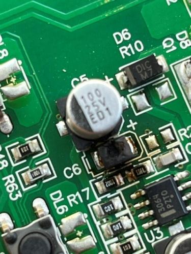

Salve a tutti , ho un carthago chic c-line del 2013 e ieri mi è saltata la centralina della cellula (penso si chiami CBE) per capirci quella che manda gli impulsi alla centralina potenza che è nel garage  .
Smontandola per capire il problema ho costatato che è saltato il condensatore identificato con C6 .
Chiedo se qualcuno è cosi gentile da sapermi indicare la caratteristica del condensatore o una foto di quello buono in modo da poter ripartire in fretta  in attesa che mi arrivi quella nuova .
A qualcuno è successa la stessa cosa ?

Visto cosi sembra un condensatore elettrolitico al tantalio, dalle dimensioni direi 1uF-16V oppure 35V, ma la certezza non posso averla.
Sopra dovresti leggere 107 - 35V.
Non avendo riferimenti proverei a mettere uno di quelli, danni non se ne fanno...al massimo non funziona....comunque se è bruciato in quel modo potrebbero esserci altri componenti rotti.

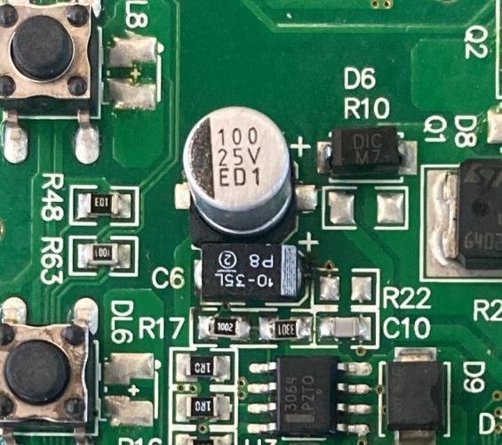

Visto cosi sembra un condensatore elettrolitico al tantalio, dalle dimensioni direi 1uF-16V oppure 35V, ma la certezza non posso averla. Sopra dovresti leggere 107 - 35V. Non avendo riferimenti proverei a mettere uno di quelli, danni non se ne fanno...al massimo non funziona....comunque se è bruciato in quel modo potrebbero esserci altri componenti rotti.
Funziona perfettamente, ci è voluto un pò di tempo ma almeno ora posso riutilizzare il camper .
Tiziano ti sono debitore , infinitamente grazie per il tempo che mi hai dedicato .
