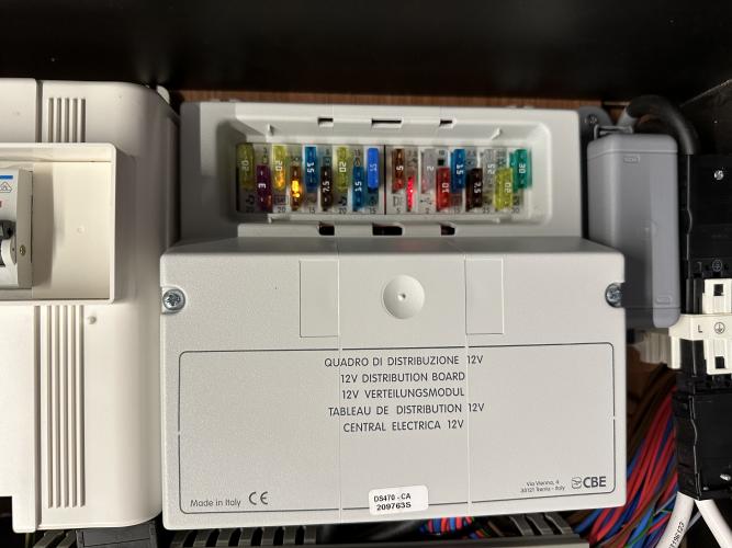

C43D5B52-3B8A-47EF-8196-54D382A3428E.jpegBuon pomeriggio,
È per caso già accaduto a qualcuno con una centralina CBE PC 320 di avere le luci accese della cellula, con pompa acqua funzionante e centralina completamente spenta?
Se forzo l’accensione tramite il pulsante dedicato, questo emette il normale segnale acustico, facendo visualizzare: orario temperatura ecc ma al rilascio, del pulsante di accensione, la centralina si spegne immediatamente.
Ho verificato i fusibili e sono tutti regolari, mi rimane acceso quello in arancio sos, come da foto che vi allego.
Il fusibile della pompa ho dovuto staccarlo perché dalla centralina non è più possibile spegnerla…
Grazie per un aiuto!

Un fusibile che si accende??
Le istruzioni le hai?
La mia CBE se ha la tensione sotto ai 10.5V si spegne, hai controllato la tensione della BS?

AGGIORNAMENTO:
Grazie ad un caro collega camperista, abbiamo verificato e devo ammettere che il problema era dato da quel fusibile nella posizione SOS.. è stato erroneamente inserito senza alcun bisogno.
PROBLEMA RISOLTO!
