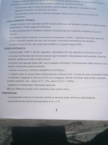

Da quando ho questo mezzo non riesco a gestire i livelli (indicati in %).
Il sistema utilizza due sonde capacitive e nelle istruzioni che allego spiega come verificare ed aggiustare le letture.
Per mia incompetenza non riesco a capire dove effettuare la lettura del voltaggio e dove cercare il trimmer della sonda.
Dal serbatoio esce solo un connettore bipolare. 17899134053727230524827320490699.jpg
C è qualcuno che mi può aiutare?

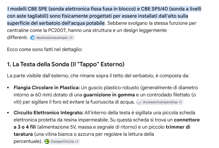

prova a guardare se trovi il trimmer sulla testa della sonda:
Ciao! Gianluca
Bravo, Si direbbe che hai fatto centro, qual è la fonte? (se si può sapere?).
Però così la faccenda si ingrossa.... Il serbatoio è sotto pianale, contenuto in una cassa isolante riscaldata che è più alta della luce a terra del camper quindi va messo sul ponte o simile.
Devo organizzarmi bene, comunque grazie.

di nulla, ho solo fatto delle ricerche su google partendo dal tipo di centralina e dai sensori dei livelli che utilizza :-)
Ciao! Gianluca
