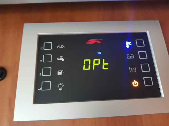

Ciao a tutti, la centralina del mio ecovip non mi visualizza le temperature interna ed esterna. Visualizza il messaggio "opt" Qualcuno conosce il problema? Grazie Allego foto20200925_155903.jpg

penso voglia dire optional e cioè non di serie

Dovrebbe mancare solo il sensore, una resistenza NTC da 10k, costo 30 cent.
Oppure il sensore originale, che contiene la stessa resistenza, 5/10 euro.

Grazie a tutti. Ho risolto avevo un connettore nella centralina dei fusibili scollegato.
