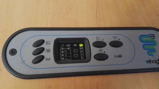

Ho da poco acquistato un Elnagh Joxy 11 del 2001 ho notato che la spia della carica di correre 220v è sempre accesa anche con il cavo della corrente staccato. Infatti in area di sosta per vedere se avevo corrente dalla presa ho dovuto provare a caricare un telefono.
È normale che sia così ho c'è un anomalia.
la spia in questione indica una spina di corrente.
Prima della consegna del mezzo ho fatto montare un inverter dal concessionario che avevo sul camper precedente, può aver influito su quest'anomalia?

La spia è accesa ma la corrente è staccata

E' un difetto ben noto sulle centraline CBE di quel periodo, va smontata l'unita' caricabatterie e intervenire sulla scheda elettronica, per un centro autorizzato CBE è di facile risoluzione, dal momento che l'unita' va aperta fai fare un controllo anche alla linea frigorifero 12V. era soggetta ad allentamento connessioni sulla morsettiera, e dato le correnti in gioco, la stessa si bruciava, causando non pochi problemi.
Saluti gippi.

Grazie Gippi, lo farò presente al concessionario dove ho preso il camper, oggi l'ho avvertito del difetto mi ha detto di fare delle prove ed eventualmente portarglielo per risolvere il problema.
