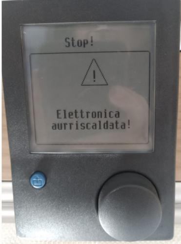

Salve. Già un anno fa ho avuto problemi con la centralina E-box Reich. L'ho spedita direttamente alla Reich. Me l'hanno modificata aggiungendo anche ventole di raffreddamento e altre cose, in quanto l'originale era nata solamente per gestire una sola batteria servizi. Ora di nuovo problemi. Appare la scritta "Elettronica Aurriscaldata" (penso sia una pessima traduzione dal tedesco. La scritta appare anche a camper freddo e mi stacca la centralina, quindi naturalmente non funziona nessuna utenza a 12v. La cosa strana è che col camper acceso la scritta non appare e tutto funziona regolarmente. Appena spengo il camper, riappare la scritta e la centralina si stacca. Sono andato al mio solito centro specializzato (i migliori in zona..sono considerati da tutti molto bravi) e mi hanno fatto un controllo dell'impianto con test ecc. Sembra sia tutto ok...e anche loro sono dell'idea che non posso essere che la centralina. Mi chiedo..e vi chiedo..considerando che la centralina è del 2006 e già modificata, non è proprio possibile montarne altra più recente e magari italiana? Non vorrei che la ditta sparisse e mi trovo con un camper di fatto inutilizzabile...Grazie dell'aiuto.1(11).JPG2(5).JPG
solamente per gestire una sola batteria servizi. Ora di nuovo problemi. Appare la scritta Elettronica Aurriscaldata (penso sia una pessima traduzione dal tedesco. La scritta appare anche a camper freddo e mi stacca la centralina, quindi naturalmente non funziona nessuna utenza a 12v. La cosa strana è che col camper acceso la scritta non appare e tutto funziona regolarmente. Appena spengo il camper, riappare la scritta e la centralina si stacca. Sono andato al mio solito centro specializzato (i migliori in zona..sono considerati da tutti molto bravi) e mi hanno fatto un controllo dell'impianto con test ecc. Sembra sia tutto ok...e anche loro sono dell'idea che non posso essere che la centralina. Mi chiedo..e vi chiedo..considerando che la centralina è del 2006 e già modificata, non è proprio possibile montarne altra più recente e magari italiana? Non vorrei che la ditta sparisse e mi trovo con un camper di fatto inutilizzabile...Grazie dell'aiuto. Gi@nniBC
Tutto si può fare, cambiare una centralina significa però cambiare anche il pannello di controllo e ricablare tutte le utenze, un lavoretto non proprio da fai da te.
O.T. mi fa strano vedere un prodotto tedesco che non funziona e con un errore così grossolano come la scritta "aurriscaldata", quasi fosse un errore alla "cinese" laugh

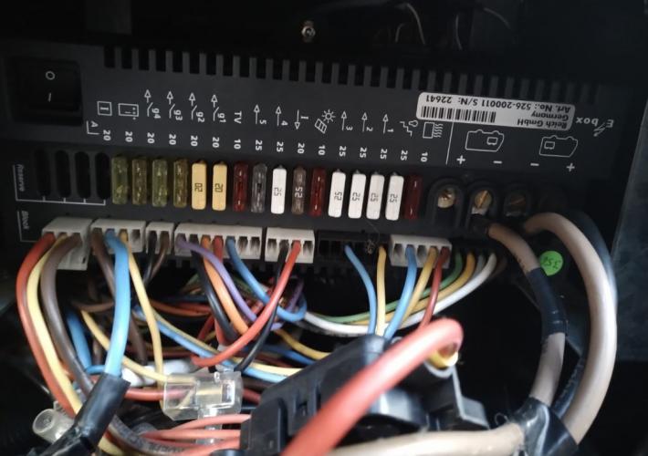

Inserito il 04/02/2020 alle: 13:43:26
Secondo me il suggerimento di Hector2 non è da scartare, anche perché è molto semplice.
Dubito che una centralina revisionata e potenziata possa avere dei problemi.
Sicuramente c'è qualche utilizzatore che assorbe troppo o magari è allacciato male alla corrente.
Staccare tutti i fusibili è la cosa più semplice e mano mano che li rimonti, provando di volta in volta la centralina, individuerai sicuramente il problema.
Oltretutto, nella mia ignoranza nel ramo, penso che se proprio fosse la centralina come dici tu, il problema lo avresti anche con tutti i fusibili staccati.
Con la foto non è difficile rimontare i singoli fusibili.

Allora...risolto il problema del consumo. Praticamente la lucetta della 12v del frigo non funzionava ma in realtà la manopola era posizionata su 12v. Spento il frigo il consumo non c'è. Ho provato a sostituire uno ad uno tutti i fusibili della centralina e, su suggerimento diretto della Reich che ha risposto alla mia email, anche quello da 50 ampere della batteria servizi (a loro dire spesso il problema da me lamentato è quello) Risultato: la centralina funziona solamente se giro la chiave di accensione, anche se il camper non è acceso. Appena giro la chiave per spegnere il camper, il problema ritorna.

Ecco la risposta di Reich...provato ma...nessun risultato.
Dear Mr Zanin
I apologize for the late reply.
I have two more questions:
If you connect 230 volts, will everything work?
Did you check the big 50 amp fuse at the leisure battery?
It's right next to the battery.
This problem usually occurs when this fuse is defective.
