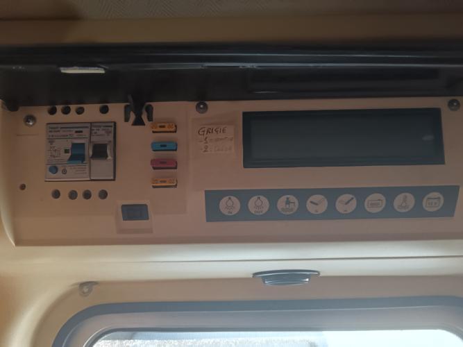

Ciao a tutti, sono nuovo del forum, anche se camperista da 15 anni. Mi rivolgo agli esperti, per chiedere un consiglio.
La centralina del mio Laika Kreos 3007 del 2004 non funziona bene. Nonostante i pulsanti che comandano luci e pompa funzionino, sul display LCD compare solo qualche segmento accesso. Non sono riuscito a trovare informazioni (schema attacchi) sulla centralina (è un tutt'uno con il display - vedi foto). E' sicuramente Nordelettronica, ma non ho trovato il modello.
Per ora ancora posso usarla, ma non ho nessuna indicazione su livelli acque/batteria/220/…
Qualcuno ha lo schema degli attacchi o sa darmi indicazione sul modello (vorrei eventualmente sostituirla, ma senza rifare il cablaggio del camper).
Grazie a tutti.

Ciao, che intendi con pannello PLC? è forse il pannello LCD?
Se intendi quello, considera che sull'LCD, spingendo i tasti dei comandi, si accendono tutti insieme i segmenti/figure, quindi dovrebbe essere un problema sul controller dello schermo LCD, che è direttamente sulla scheda della centralina, difficile da isolare.

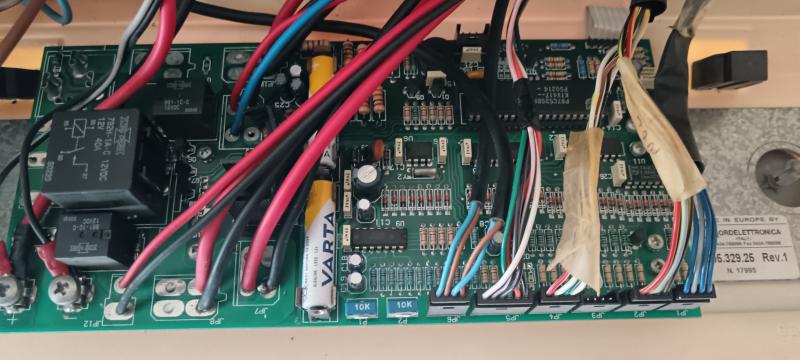

In questo caso il PLC (come lo hai definito) non c'è, quello che si vede nella prima foto è il "fronte" della scheda che si vede nella seconda foto, come ho detto è un pezzo unico,
Comunque sia, sembra che l'unico modo è sostituire tutto sad.
A questo punto prima di prendere una decisione, torno a chiedere se qualcuno conosce lo schema dei collegamenti di questa centralina.
Grazie a tutti.

guardando la foto della scheda in alto a destra c'è quel flat cable che sebra di carta che si ripiega e gira dietro.
Quella potrebbe essere la comunicazione del display LCD (che è puramente passivo e non contiene alcun software) con la scheda oppure il ritorno delle masse degli 8 tastini della tastierina a membrana.
Già quella piega anomala non mi fa impazziere. Prova a capire se è danneggiata.
In ogni caso i display sono standard ed in qualche negozio che fa riparazioni elettroniche 9 su 10 riescono a riparartelo dissaldandolo e sostituendolo con uno nuovo.
Ad occhio direi che non è un display touch.
Modificato da SilverHaze il 25/09/2026 alle 12:01:48

Ciao Silverhaze, grazie del suggerimento,
Il "flat" sono i ritorni per i pulsantini (ho anche controllato che funzionino).
l'LCD è collegato con un "pasticcio custom" credo fatto in origine. Nel senso che non è saldato sui terminali sulla scheda, ma è saldato in un pacchetto chiuso con la termoplastica che poi si salda con i terminali sulla scheda con vari fili che escono dal pacchetto.. Temo che il problema sia lì. Ma non mi azzardo a aprirlo...

Domanda banale, ma le pile sono in piena salute?
Una pulita con prodotti adatti (spray per contatti) la farei, basta un pò di ossido per non far funzionare nulla.
Eventualmente cerca un buon riparatore di schede elettroniche..
