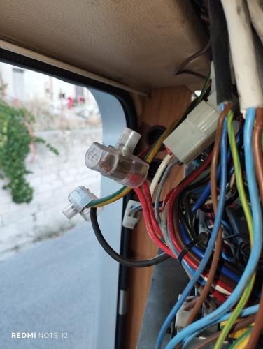

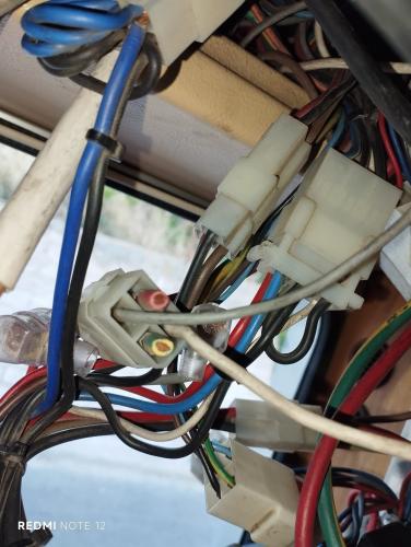

Buona sera gruppo aprendo la centralina del mio nuovo Camper ho trovato questa modifica qualcuno potrebbe aiutarmi a capire perché potrebbe essere stata fatta comunque funziona tutto SAVE_20260116_151742.jpgSAVE_20260116_151815.jpg

Più che altro capire da chi ha quella centralina quei cavi tagliati da tutti e due i connettori nella prima e seconda foto cosa servivano penso che le centraline siano quasi tutte uguali di quei mezzi

Si sono originali della Laika non vorrei fosse la messa a terra della 220 la mia paura e che abbiano scollegatoo la linea della 220 dal pulsante ricarica motore e servizi e abbiano usato i cavi per collegare direttamente la batteria servì alla centralina

É stato tagliato il filo Rosso e Giallo verde che lo rivedi nella seconda foto giuntati a due connettori
Si può fare delle ipotesi
É un positivo e negativo che gli serviva per alimentare anche altre utenze
Il connettore s’é bruciato ed é stata fatta la modifica.
Secondo me non hanno stravolto nulla

É stato tagliato il filo Rosso e Giallo verde che lo rivedi nella seconda foto giuntati a due connettori Si può fare delle ipotesi É un positivo e negativo che gli serviva per alimentare anche altre utenze Il connettore s’é bruciato ed é stata fatta la modifica. Secondo me non hanno stravolto nulla
Però non c'è nessun tipo di bruciatura che faccia pensare a quello nell' altra foto dove è stato giuntato c'è un' altro connettore se ingrandisci dove sono stati tagliati due rossi e un nero

Se è originale allora sono state aggiunte utenze o accessori che hanno richiesto modifiche, del resto se non c'è lo schema elettrico è difficile capirci però se funziona tutto direi di non romperci la testa.
Potrebbe aver cambiato il caricabatteria originale ed hanno fatto la modifica, avendolo davanti e poterci lavorare il motivo si trova, qui si va avanti ad ipotesi
