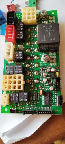

Buonasera sto cercando qualcuno che possieda il manuale della centralina NE148-MO. Qualora qualcuno ne fosse in possesso gli sarei grato se me lo girasse grazie

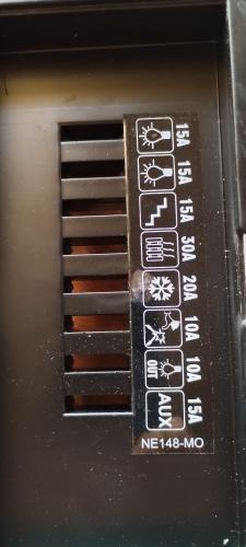

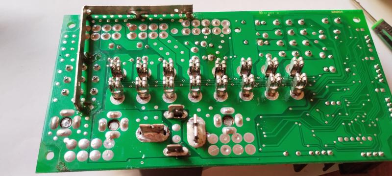

Buonasera sto cercando qualcuno che possieda il manuale della centralina NE148-MO. Qualora qualcuno ne fosse in possesso gli sarei grato se me lo girasse grazie Luciano
Invio foto
Luciano

Inserito il 08/08/2023 alle: 08:50:33
In risposta al messaggio di luxor del 08/08/2023 alle 08:46:32
Invio foto
Luciano
