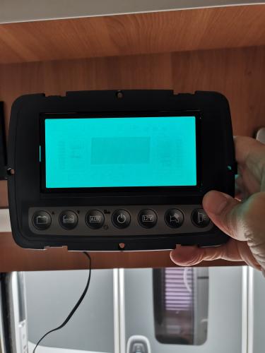

Buongiorno,
qualche giorno fa si e' esaurita la batteria servizi e da allora la centralina rimane retroilluminata una volta spenta, ed inoltre ci sono 5 tasti su 7 che sempre da centralina spenta (retroilluminata) premendoli beeppano.
A qualcuno di voi e' successa per caso una cosa simile, e come avete risolto?
Oppure qualcuno puo' darmi qualche dritta o consiglio per risolvere questo problema? Grazie mille!IMG_20231120_115525.jpg

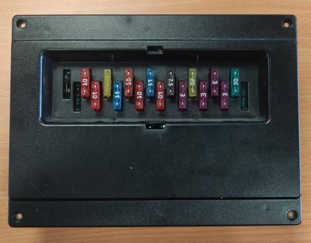

Salve, grazie per la riposta.
Il portafusibili di cui parla, e' questo?

chiedo scusa purtroppo non frequento molto i forum...si si è proprio quella!  purtroppo a me adesso da un altro problema, premendo il bottone di avvio ai accende ma quando lo lascio si spegne! boh! è successo a qualcuno?  vorrei anche rispondere a chi aveva detto di sentire la CBE, ho chiamato pure io e si in effetti sono gentili peccato che chi ti risponde l'unica soluzione che ti danno è di sostituire il pannello
