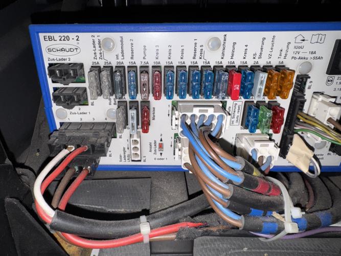

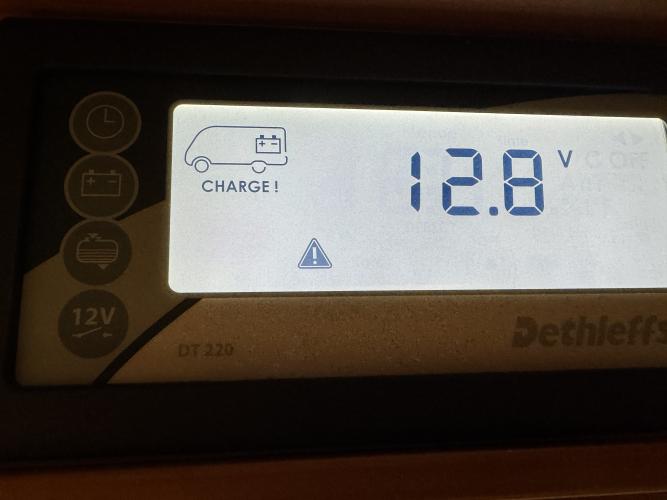

Ho un problema nella mia centralina SCHAUDT EBL220 + pannello di comando DT220, praticamente non riesco ad accendere il pannello di comando e da schermo mi segnala di ricaricare la batteria e è comparsa l'icona di anomalia.
Non riesco ad uscire da questa schermata e le utenze non funzinano.
La batteria in realtà è carica, segna 12,8V, e se vado a collegare la rete 220 o accendere il motore si nota che il caricabatteria funziona perchè sale di Ampere.
Relè e fusibili sembrano tutti sani e nelle scheda pannello non sembrerebbe esserci qualcosa di bruciato.
Collegando il cavetto di emergenza fornito in dotazione riesco a bypassare le funzioni del pannello e avere le utenze che funzionano.
Dalle verifiche che ho potuto fare, sembra che il problema sia sul pannellino di comando, che ci sia qualche reset da fare o da riprogrammare...
Qualcuno sa cosa può essere successo e come risolvere?
Per caso qualcuno ha mai avuto contatti o fatto riparare centraline da MES ENGINEERING di Melzo?
Grazie!
