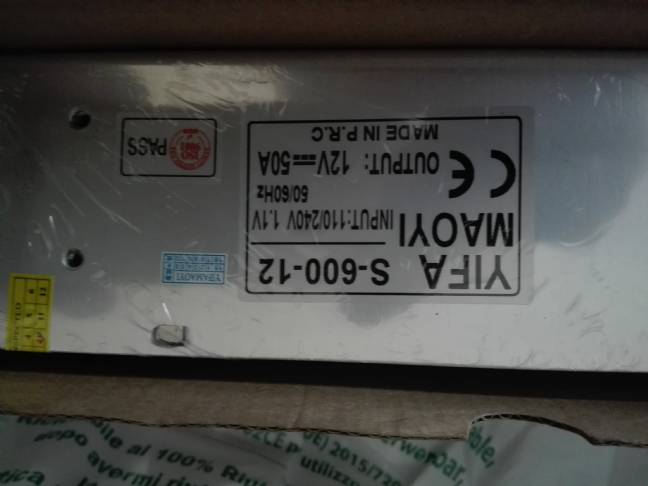

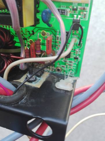

Salve a tutti, la centralina sheiber del mio camper Rapido 997m del 2008  non fa caricare batterie con la 220 dall'esterno e neanche dal pannello solare. L'unica funzione rimane quella del motore.

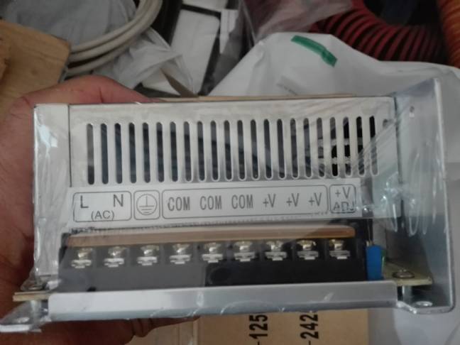

Ho contattato il produttore e sono in attesa di risposta mentre un negozio di elettronica mi ha proposto come ricambio quello in foto. Si vede una sfiammata sulla scheda

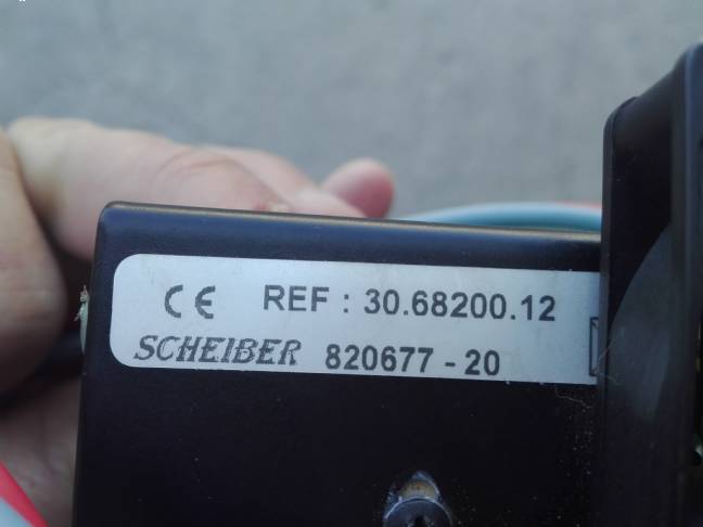

ho un Rapido 983M del 2008. penso con l'identica centralina e caricabatteria.
Centralina e caricabatteria sono due cose diverse e distinte.
Quando togli la protezione nera, a sinistra hai la centralina, a destra il caricabatteria.
Il tuo problema è sito sul caricabatteria, e non sulla centralina.
Ora, su camper è montato un caricabatteria elettronico a più fasi di carica, con mentenimento della carica a fase terminale. Infatti le istruzioni del mezzo recitano che può essere tenuto collegato alle rete elettrica a tempo indeterminato.
L'aggeggio che ti propone il negozio di elettronica è un semplice alimentatore, e non un caricabatteria. Se fossi in te cambierei immediatamente fornitore, perchè quello è uno spacciatore; forse non sa nemmeno cosa vende...
Lo puoi sostituire con un prodotto idoneo al tuo mezzo:
http://www.simatshop.com/catalogo/CARICABATTERIE-12V-10A-CBE-A910-6-PIOMBO-GEL-PER-CAMPER-BARCA
Mai con un alimentatore, ne va della salute delle tue batterie.

Certo Massimo,
il caricabatteria lavora indipendentemente dalla centralina.
Viene alimentato dalla rete 230 volt, e l'uscita è collegata alla batteria servizi. Esattamente come il caricabatteria CBE.
Non ha nessun collegamento con la centralina... anche se la batteria servizi ne è direttamente collegata.
