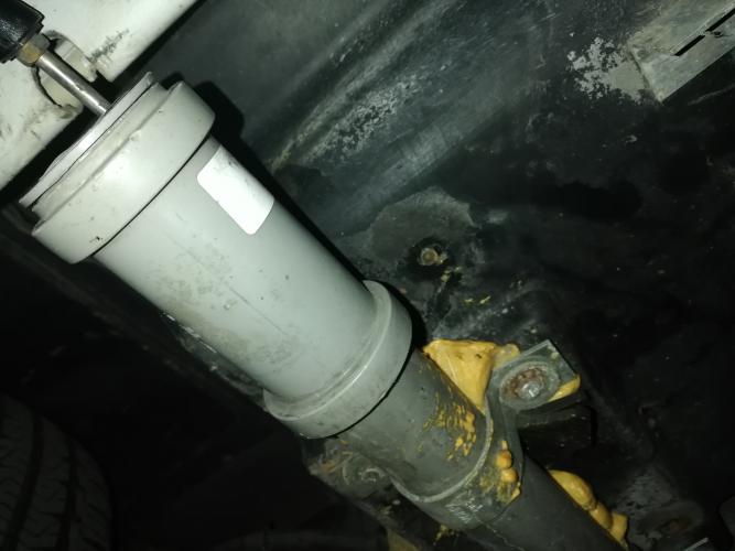

Grazie della risposta. Sul il rivestimento parte bassa ho notato un foro fatto non una crepa. Da lì gocciola quando ci sono litri non poca cosa. Il fatto è che lo farò visionare ma ho il dubbio che di notte se sono via mi ghiacci da qualche parte . É da poco che ho il Camper e già  comincio a voler tutto perfetto. Come con la moto...IMG_20191215_111913.jpg

18/10/2009 6789
Inserito il 16/12/2019 alle: 16:45:32
In risposta al messaggio di nene67 del 16/12/2019 alle 13:09:34
per non peggiorare dovresti lasciare la ghigliottina aperta, così se dovesse gelare non fai ulteriori danni
