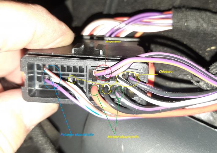

Save a tutti, come ho scritto nel titolo, so' che ve ne sono molti di questi post, e ne ho letti innumerevoli, ma il problema del fiat ducato, è che non è mai per tutti la stessa cosa.
Dopo aver provato la presa OPT del montante passeggero che come ovvi non ha dato risultati, ho fatto come, suggeriva un altro post, e cioè smontare la portiera segnare ogni filo e cercare di parallelarci un'altro motorino.
Io oltre a fare questo ho pure smontato il porta oggetti e mi sono ritrovato il connettore, vi metto una foto20230825_161647.jpg
La domanda è questa, ho comprato un motorino in fiera l'anno passato, solo perchè costava una miseria, però a 2 fili, e alla serratura del duvcato ne arrivano 4. Magari non va bene, ma facendo sempre riferimento al 3D dove avevano smontato la portiera, anche lui aveva4 fili e ne ha usati solo 2. Anche misurando col multimetro non sono riuscito a capire come cavolo funziona quella chiusura, nessuno di voi a esperienza in tal senso? avete per caso un motorino da consigliarmi che vada bene?
Grazie mille

Parli di motorino ma credo dia un attuatore e comunque credo siano 4 fili perché due servono per controllo o segnalazione ( interruttore) e due per il motore.

Ok, dopo 2 giorni di prove sono arrivato a t5utte le conclusioni possibili , che comunque possono servire agli altri che con queste poche informazioni potranno decidere se farsi la porta cellula centralizzata.
Cominciamo dicendo che le informazioni che abbiamo sullo schema dell'X250, non sono esatte, ma comunque sono utili.
Per chiunque abbia x290 dal 2017 in poi ( per modo di dire, perchè l'ultimo, potrebbe essere tutto diverso) ad oggi dopo li mie prove sappiamo con certezza che un Motorino/attuatore con 2 fili è più che sufficiente, perchè l'inversione di polarità la fa la centralina del Ducato.
I percorsi sono 2,  così si può scegliere quello che più ci piace. Mi raccomando prima di mettersi all'opera smontando la porta assicuratevi che tutto funzioni, per fare le prove dovete necessariamente chiudere tutte le porte e da dentro provare il vostro attuatore che esegua sia la sessione di chiusura che quella di apertura. per chi ha 3 tasti ne telecomando, fate delle prove per vedere se l'apertura funziona con i tasti normali.
I fili che vi servono sono solo 2 e nel mio caso sono: Se vado a prenderli dal connettore dietro il porta oggetti, quello nella foto ostata sopra, il Bianco nero e il viola nero, attenzione, uno fa lo sblocco e uno fa il blocco, siccome l'attuatore che prenderete ha 2 filidovrete provare la polarità, ossia la chiusura corrisponde al tiraggio dello stantuffo, l'apertura all'allungamento ( un paio di prove sono doverose, sempre a porte chiuse)

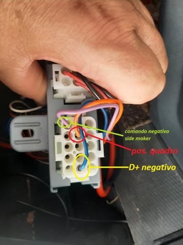

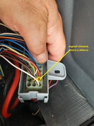

Il secondo modo è quello con i fili dal montante, nella OPT carrozieri, lato passeggero smontare la parte in fondo dove trovate anche altre cosette interessanti, tipo i fili casse posteriori il D+ negativo il positivo sotto chiave  e i side maker. Li trovate anche i segnali blocco e sblocco porta laterale, che comunque hanno la stessa funzione del comando della portiera ( questo perchè io ho solo 2 tasti nel telecomando )  i fili in questione sono 2 fili di 1,5 mm di colore rosso e nero  entrambi, potete usare anche quelli  facendo sempre  le probe dovute con attuatore a 2 fili
in pratica sono questi, non si vedono benissimo, ma se lo smontate si vedono bene ad occhio.
A sto punto per chiunque fosse interessato, può chiedere,  ci ho perso 2 giorni di fere per capire il funzionamento, ma oramai è tutto chiaro.
SPERO POSSA ESSERE UTILE AD ALTRI.
