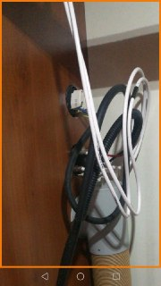

Ho fatto spazio dentro l'armadio eliminando tubo aria Truma che era inutilizzato. In origine tutto quello che vedete nella foto (che allego) era nascosto da un cantonale ad L in legno, misura 15 x 15, che toglieva spazio per gli abiti ed è per questo che lo voglio eliminare.

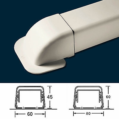

Rimarranno quindi solo i fili elettrici. Nella mia testa ho subito pensato ad una canalina grande, di quelle utilizzate per i tubi, allo scopo di coprire il retro delle due prese elettriche e TV,  tipo questa
Cercavo però un'alternativa, ossia salire con una canalina molto più piccola, piatta, di quelle specifiche per i fili elettrici, e coprire il retro delle due prese con un altro manufatto in plastica, il tutto allo scopo di rubare meno spazio possibile all'interno dell'armadio.
Avete qualche idea da suggerirmi?
per gli abiti ed è per questo che lo voglio eliminare. Rimarranno quindi solo i fili elettrici. Nella mia testa ho subito pensato ad una canalina grande, di quelle utilizzate per i tubi, allo scopo di coprire il retro delle due prese elettriche e TV,  tipo questa Cercavo però un'alternativa, ossia salire con una canalina molto più piccola, piatta, di quelle specifiche per i fili elettrici, e coprire il retro delle due prese con un altro manufatto in plastica, il tutto allo scopo di rubare meno spazio possibile all'interno dell'armadio. Avete qualche idea da suggerirmi? Fabrizio
In quella foto non si capisce granchè, comunque io se fosse il mio camper cercherei di sistemare i fili e le guaine in modo che siano belle appiattite ed in fila lungo la parete, la "ricchezza" dei cavi qualora ce ne fosse la farei finire in un posto nascosto (pavimento?).
Solo una volta sistemati i cavi a dovere deciderei come mascherare il tutto; potrebbe essere una canalina come dici te oppure una tavola di legno dello stesso colore degli interni messa a spigolo che sarebbe esteticamente anche migliore.

La foto è stata scattata quando ho tolto il manufatto di legno a L. Ero molto arrabbiato perché quei fili messi così disordinati sbatacchiavano liberamente e facevano un bel concerto. Poi diventiamo matti a cercare i rumori nel camper!   A parte questa divagazione è chiaro che i soli fili (perché il tubo Truma verrà tolto) verranno ordinati e messi a filo parete. Ho solo la necessità di rifinire esteticamente il retro della presa 220 e quello della presa TV con il 12V ed i due attacchi per satellite e DTV. In pratica quest'ultima presa, coi fili sat e tv sviluppa una profondità di circa 4/5 cm. Avevo pensato anche io ad un pannello diagonale che coprisse l'angolo, ma a causa di questa presa profonda, dovrebbe essere molto grande. Ci vorrebbe un qualcosa tipo una scatolina/parallelepipedo. Chissà quanti oggetti simili ci sono in commercio ma non mi viene in mente nulla!   La canalina per i tubi (tipo condizionatori d'aria) è sicuramente una soluzione proponibile ma troppo invadente. per andare a coprire solo due prese. Se non trovo di meglio userò quella
Allora non ti rimane che costruire un tappo ad hoc, dello spessore giusto (lasci un cm circa dietro le prese) e che accoglierà anche i fili e le guaine, mi viene in mente una cosa come un listello avvitato alla parete vicinissimo alle prese  ed una tavola di legno avvitata al listello a coprire il tutto.
Penso a una scatoletta elettrica di derivazione, per impianti esterni, anche stagna. Ce ne sono di molte misure, la sagomi per far passare la parte posteriore di interrutore e fili e la incolli e ci metti 4 viti. Le canaline elettriche sono pratiche, io userei quelle. Piuttosto valuta bene se e come togliere il tubo dell'aria calda. Potrebbe avere un senso mantenerlo mantenere aria calda lungo la parete che evita condensa... guarda bene poi di lasciare uno sfogo nel caso si tratti di uno dei tubi che arriva direttamente dalla truma...  ciao buoni lavori e buona quarantenawink

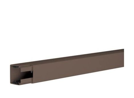

Io ho sempre usato delle canaline per lineee elettriche di colore "marrone"
come queste e di varie dimensioni:
