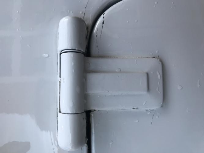

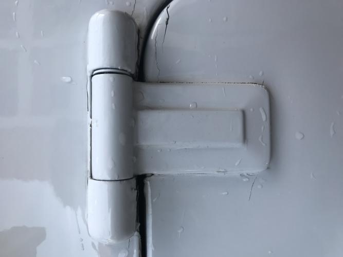

Ciao, ho un monoscocca del 2002 e attorno alla cerniera del gavone si stanno formando delle crepe ma non saprei il motivo è come intervenire. Avete qualche consiglio?
Le foto sono storte, considerate che il portellone si apre verso l’alto

Monoscocca vetroresina niente di più facile.. carteggi e ci ripassi la vetroresina in modo da consolidare le crepe. wink

Probabilmente viene sforzato per tenerlo aperto..
esiste dai negozianti nautici  , un tubetto di gelcoat filler serve per chiudere i crepi nella vetroresina...

Andrebbero aperte ancora di più con un chiodo o punteruolo poi si mette il “ gelcoat filler”

Quindi la riparazione è semplice..
la mia preoccupazione è che si riaprano di nuovo perchè qualcosa sforza.
Sapete se esistono cerniere diverse che distribuiscano il peso il modo più uniforme?

Metti un tampone di fine corsa sullo sportello, oppure un blocco tipo quello della porta e non sforzerà più..

probabilmeente si e' crepato perche' il perno maschio e' ossidato e non gira piu' libero  nella sede femmina.
smontale e lubrificale a dovere, poi ripara...

Ok ci provo.
