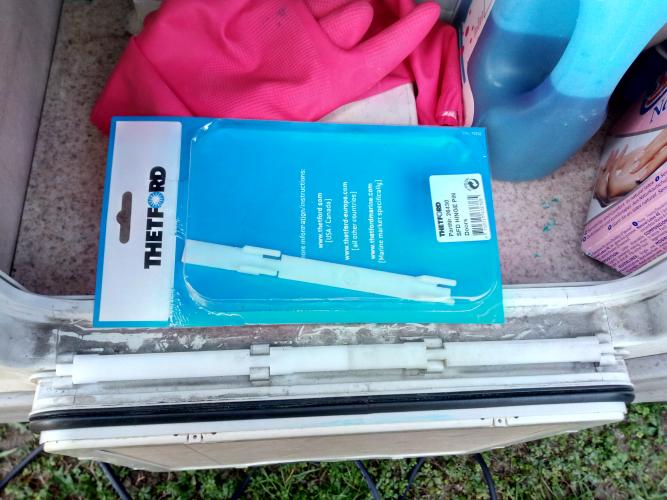

Ho notato che lo sportello della cassetta ha la cerniera danneggiata, mi spiego, il collegamento dovrebbe essere in 3 punti ai due lati ed al centro, ma 2 perni, quello verso l'anteriore ed il centrale sono spezzati, quindi lo sportello viene tenuto solo dal pernetto posteriore e dalla serratura.
La cerniera è sostituibile, esiste come ricambio o dovrò cambiare tutto il campersmiley?

io non ho ricordo di portelli Thetford, da cassetta, che siano tanto lunghi da richiedere tre cerniere; una foto del portello, aperto/chiuso con anche una del particolare rotto aiuterebbe certamente.

ho dato un'occhiata a foto in rete del tuo modello di camper, mi sembra che non sia il  classico sportello Thetford, quello con i due bottoni per aprirlo di cui uno con serratura.
Potrebbe  trattarsi dello sportello "Flush door 3" o FD3, presente sul catalogo pdf della Ecosan.
Al negozio di Magenta vendono un qualcosa tipo cerniere/perni di ricambio, le ha anche in catalogo Cusmai che forse ti e' piu' vicino.
Verifica esattamente quello che hai tu, poi vedi se le info che ti ho dato possono essere utili.

Grazie, gentilissimo, è proprio lui montato con cerniere in basso e serratura centrale al centro.
Domani passerò da Cusmai per cambiare una bombola e verificherò se hanno il ricambio e quanto costa, poi decido se cambiarlo o se fare qualcosa di più grezzo avvitandoci una cerniera presa al briko, visto che è interna e non si vede.

P_20190105_152410_vHDR_On.jpgcerniera sostitituita il ricambio esiste e costa poco.
