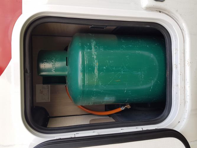

Il frigo/congelatore è a gas? La bombola da 10kg che può ospitare il gavoncino è sufficiente per gestire il frigo,la cucina e l'acqua calda in un viaggio di 20/25 giorni?

Il mio è motorizzato Fiat, ottimo mezzo, una sola bombola in estate non basta per viaggi di 20/25 giorni.

Il mio dubbio sulla bombola era fondato quindi...sarà necessario portarsi dietro una seconda bombola di scorta.

Nel gavoncino c'è lo spazio anche per una bombola ricaricabile da 1kg.
Una volta terminata la bombola da 10kg si utilizza quella da 1kg come tampone, si va in una rivendita e si compra una bombola da 10kg nuova.
In alternativa si può acquistare il TRUMA LEVEL CHECK.

1 sola bombola è un pò poco.

25gg sono il limite per una bombola da 10kg se li fai tutti in libera, ma se durante questo viaggio ti appoggi a strutture con la 220V, il frigo non consumerà (un frigo grande stai sui 400g/24h di gas) e probabilmente farai la doccia nei bagni quindi ti basta.
Nel mio Challenger (che ha il suo gemello Chausson) avendo il riscaldamento a gasolio ho posto per una sola bombola, ma ci entra anche una da 15kg
