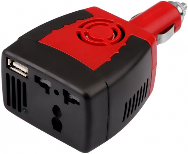

Veramente l'inverter che ho scelto nasce come "car inverter", ovvero per essere usato in auto per ricaricare i vari device usati dai professionisti.
Anche la mia auto Peugeot monta un inverter da 120W massimo e non ho letto di limitazioni per la carica di pc portatili o apparecchi telefonici. E, pur non avendo alcuna certezza in merito, non credo che  sia un onda pura, visto il costo dell'accessorio (70€ compreso di montaggio in fabbrica).

Inverte arrivato e provato, anche se solo per qualche secondo in auto.
Collegato il cellulare e messo in carica con tempo stimato come a casa. Rasoio elettrico ricaricabile collegato e andato subito in carica.
Spazzolino elettrico ricaricabile non funzione. Sembra inoltre che abbia danneggiato il caricabatterie dello spazzolino, purché adesso non ricarica neanche a casa collegato alla 220V. Pazienza, tanto era già alla frutta...
Ad ogni modo l'inverter scelto non va bene se non mi carica ANCHE lo spazzolino.
Procedura di reso avviata e domani mattina verranno a ritirarlo.
A questo punto seguirò i vostri consigli e prenderò un onda pura.
Peccato, perché  era veramente fatto bene con l'involucro in alluminio e il display che indicava la carica della batteria.

L' inverter segnalato da Tommaso viene dichiarato ad onda pura con 200 watt di picco e costa ben....11 (undicisurprise) euro e 99.surprise
Ne avevo visto uno interessante su Amazon, ma poi mi sono accorto che e' a 110 volt.surprise
