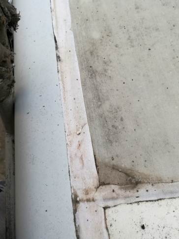

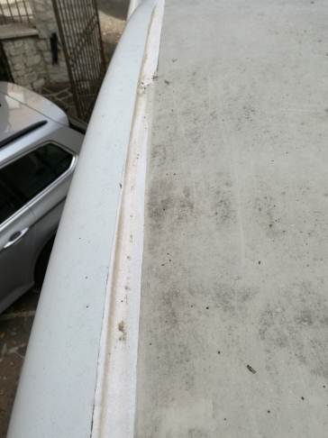

Salve a tutti. Vorrei rinnovare alcune sigillature ma non riesco a capire queste strisce cosa sono. Che materiale è? Cosa dovrei comprare?​​

Bisogna per lo meno toccarle  ma con ragionevole certezza o semplice silicone messo a regola d arte   oppure strisce  isolanti  botaniche  bianche   (TEROSTAT) SE  UNA VOLTA staccate  si amalgamano con  facilità e sono tipo pongo   sono striscie butiliche

da quel poco che si vede pare una guarnizione di gomma che han siliconato....

a me non sembra altro che il classico Sikaflex o qualcosa di simile, molto ben  posato
Una volta staccate sono tipo pongo, quindi penso anche io che sia qualcosa tipo striscia butilica. Ho provato a cercarle in rete ma non ne trovo di simili...
