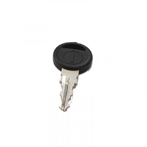

Inserito il 02/03/2018 alle: 13:27:55
se sono quelle della Zadi (tra le più comuni) le potresti trovare presso un negozio ben fornito di materiale da camper. Infatti vendono cilindretto + chiave e le numerazioni non sono moltissime, se hai fortuna e te le fanno provare, potresti trovare quella con il tuo codice.
parlo di queste qui:
chiave-zadi-tradizionale-tonda-per-serrature-porte-e-portelloni-di-caravan-e-camper-.jpg
Ciao! Gianluca
