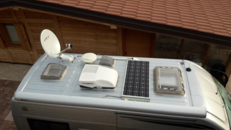

Inserito il 18/03/2022 alle: 13:07:55
In risposta al messaggio di Paolone77 del 17/03/2022 alle 07:16:03
...nullaalla fine lo metterò sopra il letto matrimoniale...sui furgonati ducato tutti li lo piazzano...
Non voglio condizionare la tua scelta, ma ho il dovere di farti vedere il mio… poi decidi sul da farsi…!
A mio avviso quando il clima viene installato sull'oblò centrale, l'aria fresca si diffonde all'interno in maniera più uniforme.

Non voglio condizionare la tua scelta, ma ho il dovere di farti vedere il mio… poi decidi sul da farsi…! A mio avviso quando il clima viene installato sull'oblò centrale, l'aria fresca si diffonde all'interno in maniera più uniforme. saluti a tutti.
ecco cosi sarebbe il top...ma nel mio che arrivera non si potrà fare perche al centro del giottivan 60T ci sarà la porta che divide cameraletto e bagno con dinette....
Buongiorno a tutti…!
Ciao Paolone77..., in teoria dovresti rinunciare all'utilizzo di questa porta che credo, funga solo da separè… non penso che sia ermetica…!
Certo che in 6 metri, non sanno più cosa inventarsi…!
