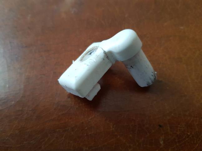

ho un problema con la chiusura a soffietto del box doccia in un Mc Luis G630 anno 2006. Si sono rotti i perni che tengono insieme i pannelli fra di loro e che permettono la chiusura a soffietto. Ho visitato alcuni negozi di accessori camper ma non sono riuscito a trovare nulla e nemmeno hanno saputo indirizzarmi su dove trovarli; mi hanno consigliato di sostituire il tutto... prima però di buttare un accessorio ancora in buono stato per due perni del valore di pochi euro, vorrei fare un tentativo e chiedere se qualcuno di voi ha avuto il mio stesso problema e come lo ha risolto.

Grazie per le risposte, ho provato a caricare la foto, ma non si apre, forse sbaglio qualcosa, e ho anche sentito da un concessionario,Mcluis, è quello che mi ha consigliato di cambiare tutto...
ora riprovo a caricare la foto.perno  box doccia

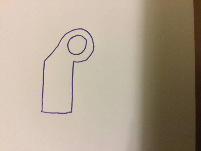

Se fai una dima con la carta e poi Con una piastra di alluminio da un paio di mm che includa anche io foro fissata forte potrebbe tenere ?
Prova a scrive alla Mc lous per sapere a quanto propongono i ricambi , magari ha ragione il conce e ti costa quasi meno la porta pero '...
allego una foto bruttissima di uno schizzo al volo di che tipo di lavoro intendo come lamierino.

Potrebbe essere un pezzo facilmente replicabile con una stampante 3D. Potresti provare ad andare presso un service di stampa professionale 3d con un campione. Credo che con uno scanner 3d possano facilmente replicare il pezzo in stampa 3D.

Potresti andare da qualche officina
Hanno una colla a due componenti che diviene durissima
Ho riparato innumerevoli cose
Riempi il pezzo rotto , infilando dentro un ferretto di ulteriore
rinforzo

Ho lo stesso perno del box ho fatto fare la copia e stampata con stampante 3d perfetta ....
