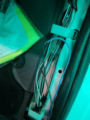

Buongiorno a tutti, volevo chiedere se qualcuno sa quali sono i cavi della predisposizione della centralizzata del portellone laterale e relativo fusibile, perché vorrei intercettarli per centralizzare le porte del garage grazie e buona giornata

Io per centralizzare la chiusura della porta cellula ho usato il cavo di segnale della porta passeggero. Trovi i cavi sotto al battitacco. Mi pare siano bianco e neri/viola, dalla foto non si vede bene perché ero sotto ad un tendone verde

Grazie semi controllerò ciao
