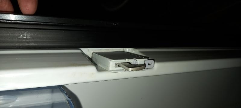

Buongiorno.
la chiusura del frigo da problemi in quanto il gancio della porta ha in parte ceduto e non riesce a fare lk scatto al momento della chiusura. Come si smonta? Allego foto

Buongiorno. la chiusura del frigo da problemi in quanto il gancio della porta ha in parte ceduto e non riesce a fare lk scatto al momento della chiusura. Come si smonta? Allego foto saluti
Non risponde nezsuno quindi lo farò io, anche se ho un 7655L che ha la chiusura diffefente dalla tua.
Il difetto che hai riscontrato succede a volte anche a me e quindi potrei dirti che il gancio è ripristinabile, quindi una buona notizia.
Per lo smontaggio sul mio basta svitare una vite al centro del coperchietto grigio sopra, il tuo sembrerebbe ad incastro, dovrssti provare a forzare un po e vedere se viene via, sotto troverai la vite da svitare per riportare il gancetto in posizione.

A me faceva lo stesso problema (in giro, quindi senza conce e/o magazzini ricambi), quando ho aperto il guscio di plastica (anche nel mio tenuto da una vite), c'era la molla del gancio rotta in due pezzi. Valutata la dimensione della molla, l'ho sostituita con una molla simile presa da una penna biro ed è già 2 anni che funziona perfettamente. Basta avere una pinza a becchi sottili e il lavoro si fa in un amen. Non mi è venuta per niente voglia di mettere la molla originale (non venduta se non con tutto il lucchetto), la prossima volta metterò altra molla presa da una vecchia biro...
Guardando la foto, prova a fare delicatamente leva con un grosso cacciavite fra il gancio metallico e le due flange sporgenti in plastica: secondo me il coperchio si aprirà a scatto, quindi vai piano perché potrebbero volare dei pezzi tutt'attorno...
