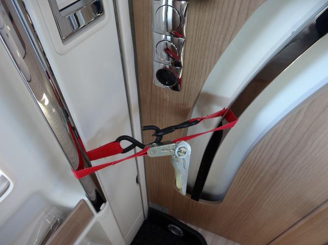

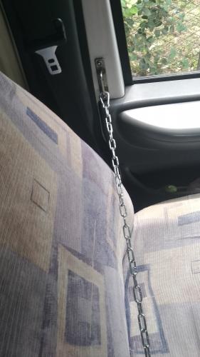

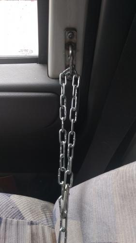

Se intendi quando ti trovi all'interno, catene alle portiere e cricchetto alla porta cellula, dopo se vogliono entrare entrano ugualmente ma faranno almeno + fatica e magari anche rumore, se invece vuoi proteggerlo quando nel camper non c'è nessuno....penso che con + chiudi con + distruggono...ddd%20006.JPG
Turbo Arturo
Inserito il 03/07/2021 alle: 07:58:40
Idem con te dentro, se vogliono entrare, entrano ugualmente, solo che fanno ancor più danni.
Quella cinghietta serve a poco e niente, anzi serve a distruggerli l'interno del camper.
Ma se ti fa star più tranquillo, va bene così

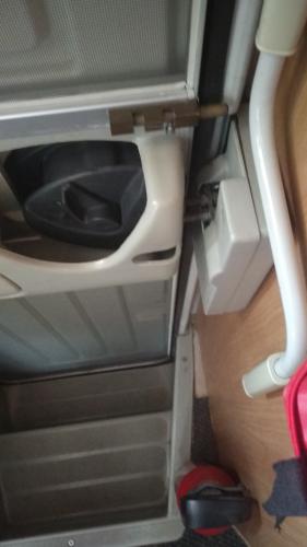

Quella barra sulla porta è avvitata con 2 viti sulla plastica del rivestimento....sai cosa ci vuole a staccarla smiley

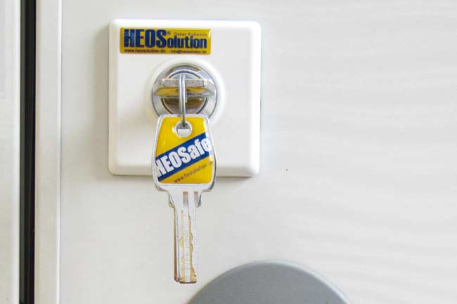

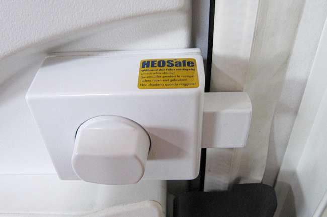

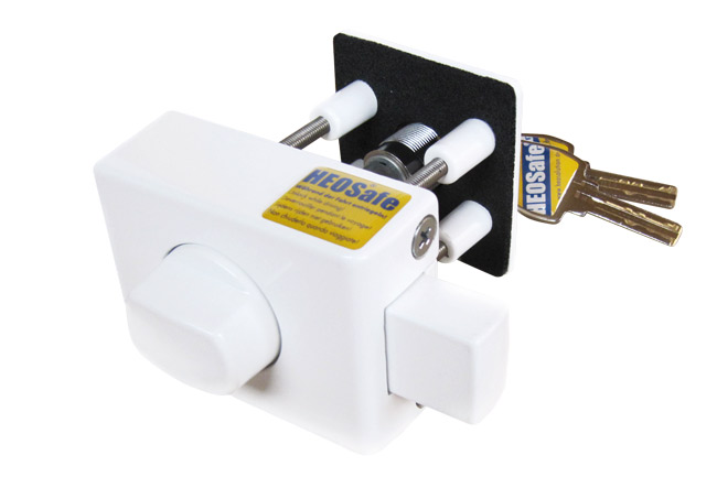

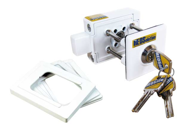

La Hymer, a rischiesta installa le serrature aggiuntive ABUS, passanti e quindi relativamente solide e sicure.
Volendo metterle in secondo momento ci sono quelle HeoSafe che sono praticamente identiche, sono fatte bene, passanti e quindi stringono la porta da dentro a fuori e non possono essere strappate. Non difficile da instalalre, si fa un foro per il barilotto e 4 piccoli per le viti, con apposita dima.
Riguardo all utilizzo, io le chiudo solo quando siamo dentro, perchè, con allarme sempre inserito di notte, non ti trovi qualcuno dentro improvvisamente. Ma quando lasciamo il camper chiudo il minimo indispensabile, tanto se vogliono entrano e ti strappano via la porta e piegano la parete del camper con danni incalcolabili. Dentro non lasio nulla di valore (he sempre con me lo zaino con le machine foto sulle spalle anche se sco 5 minuti) e quindi meglio che entrino a dare un occhiata se vogliono, ma senza distruggere il camper.
La HeoSafe fa anche le chiusure per gli sportelli cabina, ma quelel sono avviatte dall interno, non passanti, e a quel punto, anche se sono comode, di notte metto la solita cinghia tra i maniglioni degli sportelli, che quelli sono sicuramente piu solidi. Nello sprinter poi la cinghia sta tra i sedili girati e il cruscotto e neppure da fastidio.
Le HeoSafe, si dovrebbero trovare anche su siti online Italiani.

Grazie per le risposte..mi avete dato comunque buone idee ..io intendo chiudere quando sono dentro ..quando sono fuori possono anche entrare non troverebbero nulla ..ma avendo due bambine ogni volta che dormiamo sono sempre in ansia per la paura di trovarmi qualcuno in cellula .. credo che come primo inizio mi comprerò delle cinghie
bruno it
bruno it
01/04/2014 3543
Inserito il 04/07/2021 alle: 00:00:33
Bè, non manca la ferramenta per bloccare una porta dall'interno. Catenacci, chiavistelli o barre si trovano anche online, il problema è dove fissarle vista la fragilità del supporto se non con fori passanti. Comunque a me pare che una cinghia come nel post sopra sia sufficiente, troppo rumore per aprire e non penso che il ladro rischi di essere scoperto. Poi nè, dipende molto dove si passa la notte tra un balzo e l'altro, il consiglio di sempre è: fiutare i dintorni.

Infatti, cose avvitate sulle porte non servono a nulla se non falsa sicurezza, invece quella serratura che ho postato e che stringe la porta tra due piastre interna e esterna, o pieghi in due la porta o non la strappi.
