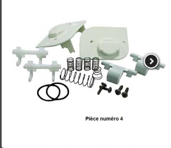

mi sembra che qui vendano il pulsante separatamente...
https://www.triestecamper.it/sh...
Se ti può servire...

Purtroppo non è il pulsante che manca, ma i pezzi interni dente d'aggancio compreso.
Forse però riesco a trovare uno sportello in disuso i prossimi giorni, per recuperare i pezzi.

Ciao Armando ,
non c'è di che....
Il meccanismo interno della Thetford è questo...
Articolo N°2662680

Perfetto .. proprio quelli!
Guardando meglio, anche questi ci sono sul sito che mi hai linkato ieri. E sono pure doppi, così ho la riserva per la prossima volta.

Dimenticavo di riferire l'esito: trovata la minuteria da uno che ce l'aveva doppia, di riserva. Per montarla ho  sfilato le cerniere del coperchio, smontandolo e mettendolo in orizzontale su un tavolo, l'operazione poi è facile.
