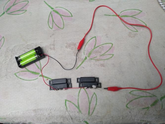

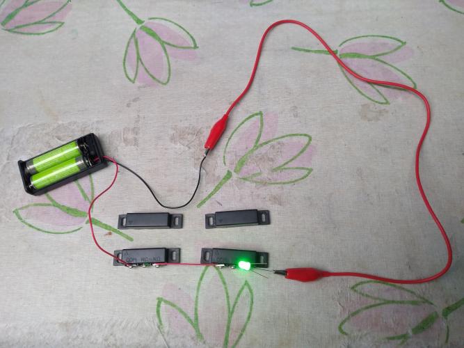

vorrei un parere su un impianto che vorrei realizzare sul mio furgonato poichè recentemente aprendo il portellone con la finestra aperta l'ho rotta.L'impianto consisterebbe in un cicalino comandato da due interruttori magnetici (tipo allarme) posizionati uno sulla finestra e uno sul portellone. L'impianto l'ho già realizzato per provare se funziona ,sostituendo al cicalino un led,(ho considerato l'interruttore sulla sinistra in foto per la finestra quello ,a destra per il portellone e ho verificato che tenendo aperto quello della finestra e chiuso l'altro il led fosse spento,e aprendo quello sul portellone si accendesse il led/cicalino,come pure chiudendo quello della finestra e aprendo quello del portellone il led/cicalino fosse spento),il risultato è che tutto funziona,però Vorrei un parere da chi se ne intende se l'impianto va bene (presumo di si) o se deve essere cablato diversamente.Vorrei anche un consiglio su dove potrei collegarmi col positivo e il negativo,considerando che penso sarebbe meglio che funzionasse anche con l'interruttore generale del 12 volt staccato.PiÚ che altro vorrei se possibile qualche suggerimento perchè capisco bene che non vedendo il van non si possa essere precisi su dove prendere i due poli.Allego foto dell'impianto e ringrazio che potrà aiutarmi.IMG_20240627_103747495.jpgIMG_20240627_103810140.jpg

Buongiorno, vorrei un parere su un impianto che vorrei realizzare sul mio furgonato poichè recentemente aprendo il portellone con la finestra aperta l'ho rotta.L'impianto consisterebbe in un cicalino comandato da due
interruttori magnetici (tipo allarme) posizionati uno sulla finestra e uno sul portellone. L'impianto l'ho già realizzato per provare se funziona ,sostituendo al cicalino un led,(ho considerato l'interruttore sulla sinistra in foto per la finestra quello ,a destra per il portellone e ho verificato che tenendo aperto quello della finestra e chiuso l'altro il led fosse spento,e aprendo quello sul portellone si accendesse il led/cicalino,come pure chiudendo quello della finestra e aprendo quello del portellone il led/cicalino fosse spento),il risultato è che tutto funziona,però Vorrei un parere da chi se ne intende se l'impianto va bene (presumo di si) o se deve essere cablato diversamente.Vorrei anche un consiglio su dove potrei collegarmi col positivo e il negativo,considerando che penso sarebbe meglio che funzionasse anche con l'interruttore generale del 12 volt staccato.PiÚ che altro vorrei se possibile qualche suggerimento perchè capisco bene che non vedendo il van non si possa essere precisi su dove prendere i due poli.Allego foto dell'impianto e ringrazio che potrà aiutarmi.   Alberto
Se non ho visto male li hai messi in serie, per far suonare il cicalino devono essere aperti entrambi, altrimenti devi metterli in parallelo.

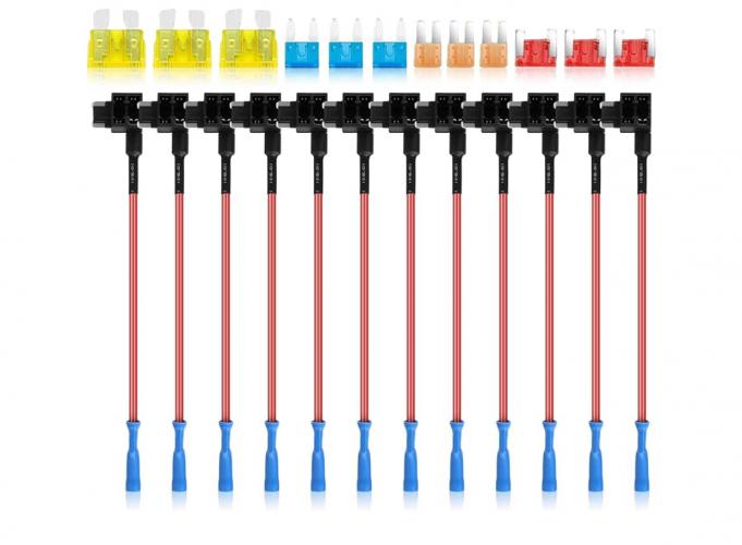

Adesso devi trovare nella scatola dei fusibili a sinistra dello sterzo in basso (se è un ducato) il 12 volt sottochiave per farlo intervenire solo quando giri la chiave per partir.
Nel libretto uso e manutenzione trovi cosa si attiva sotto chiave, ad esempio la radio.
invece di tagliare i fili o altro ti consiglio di usare una cosa cosi, qui sono diversi tipi ma era per esempio

Se non ho visto male li hai messi in serie, per far suonare il cicalino devono essere aperti entrambi, altrimenti devi metterli in parallelo. Adesso devi trovare nella scatola dei fusibili a sinistra dello sterzo in basso
(se è un ducato) il 12 volt sottochiave per farlo intervenire solo quando giri la chiave per partir. Nel libretto uso e manutenzione trovi cosa si attiva sotto chiave, ad esempio la radio. invece di tagliare i fili o altro ti consiglio di usare una cosa cosi, qui sono diversi tipi ma era per esempio
ciao,grazie per la risposta,in realtà li ho collegati così perchè mi è venuto piu' facile nel senso che quando apro la finestra [sarebbe l’interruttore a sinistra] e il portellone [rappresentato dall’interruttore a destra] è chiuso non suona,se apro il portellone allora suona poi non essendo un esperto non so se c’è un sistema migliore per ottenere lo stesso scopo,l’importante per me è che funzioni e non faccia danni,per questo chiedo a chi è esperto.Mi consigli di metterli sotto chiave però cosi facendo se sono fermo e a quadro spento non funziona,ma a me interessa [in effetti non l’ho spiegato] che la cosa funzioni quando sono in sosta.Il van è un Ducato del 2005,grazie per il suggerimento di cosa usare per fare i collegamenti.
Ricordati che per suonare devono essere entrambi aperti
Il problema è che se lo metti diretto suonerà sempre fino a quando non chiudi tutto e questo potrebbe darti fastidio, ecco perché il sottochiave.
Se invece ti interessa che suoni quando uno dei due è aperto devi passare al parallelo, ma se ho capito bene a te interessa che quando apri il portellone la finestra sia chiusa o ti avverta se è aperta

Si in effetti non mi sono spiegato bene nel post,a me interessa che il cicalino suoni per avvisarmi che la finestra è aperta,perchè purtroppo l’ho rotta.Ho pensato anche a un blocco meccanico sul portellone ma per non
scontrare la finestra si aprirebbe troppo poco,per questo motivo ho pensato a un allarme. Quindi il collegamento che ho pensato è giusto?.Mi rimane sempre il problema di dove collegarlo per farlo funzionare anche a quadro spento.
A quadro spento puoi prenderlo ovunque ti fa più comodo.
Da una presa a 12 volt, dalla BS o altro, metti sempre un fusibile piccolo credo il più piccolo sia da 2A

No perché suona solo se entrambe le ‘porte’ sono aperte
apre la finestra silenzio
apre il portellone suona
chiude la finestra silenzio
