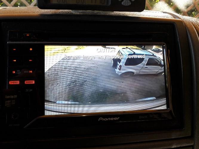

Ciao a tutti, io ho fatto una considerazione che pur avendo due retrocamere e due specchietti basta un  zic per stirate qualche pirla orbo e sordo, avendo lavorato sui muletti e aver visto gente stirata perchè uno si infilava nelle corsie a manetta o l'altro che attraversava guardando la collega di lato o persone a piedi con la testa chi sa dove mi son detto meglio un po di rumore che sbucciare arance al fresco perciò ho recuperato un bel cicalino di un Linde  da 80qli diesel che lavorava in fonderia e l'ho appiccicato sotto al camper collegato alla retro e si sente bene, quando arrivo di sera cerco di mirare bene la piazzola e faccio una sola manovra alla peggio se e notte fonda mi raddrizzo il mattino dopo
