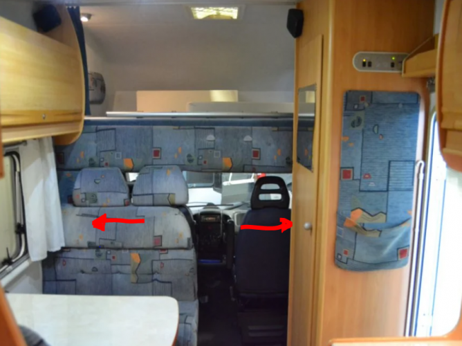

Avevo anch’io un camper Elnagh di quell’anno, non è assolutamente normale, devi far controllare il serraggio di tutta la bulloneria tra la cellula e il telaio del ducato sotto il pianale e su i due montanti interni tra la cellula e la cabina guida (vedi foto).
ho risolto smontando il montante orizzontale tappezzato della mansarda  posto sui poggia testa come in foto
il rumore era all'interno tra cabina e sotto piano mansarda...lo scricchiolio era causato dal poliuretano espanso ormai crepato e seccato dagli anni...ho ripulito tutto con una spatola e aspirato, e successivamente sparato il prodotto nuovo...cigolio sparito!
