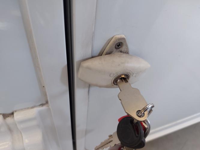

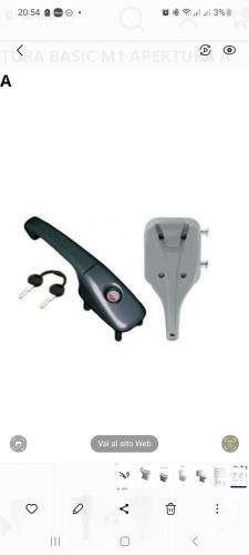

Buonasera a tutti, ho il seguente problema, il mio camper ci elliot 5 2010, preso usato monta tutte le serrature(gavoni, vano bombole, vano cassetta) della serie fap new sistem, tranne la maniglia porta cellula ed il tappo acqua che sono zadi... potrei acquistando gli 8 nuovi cilindretti fap convertire tutto con una chiave sola?Screenshot_20240510_205458_Gallery.jpg

oserei dire di no.
Prova a guardare la lunghezza delle due chiavi, mi sembra di ricordare siano di misure diverse...
Modificato da Laikone il 10/05/2024 alle 21:22:04

In risposta al messaggio di Lucaelliot5 del 10/05/2024 alle 20:55:42
Buonasera a tutti, ho il seguente problema, il mio camper ci elliot 5 2010, preso usato monta tutte le serrature(gavoni, vano bombole, vano cassetta) della serie fap new sistem, tranne la maniglia porta cellula ed il tappo acqua che sono zadi... potrei acquistando gli 8 nuovi cilindretti fap convertire tutto con una chiave sola? C.i.elliot5
Cilindretto new system
lunghezza di 22,5mm
diametro di 16,7mm
terminale in due parti
Cilindretto zadi
lunghezza 33,2mm
diametro 16,6mm
terminale intero
Non sono compatibili.

Azz, ma dite che sarà possibile cambiare la maniglia ed il tappo acqua con qualcosa che monta le chiavi new sistem? Possibilmente senza dover riforare la porta...
inoltre mi chiedo, possibile che trigano vendesse il camper con 2 tipi diversi di serrature?

In risposta al messaggio di Lucaelliot5 del 11/05/2024 alle 13:39:25
Azz, ma dite che sarà possibile cambiare la maniglia ed il tappo acqua con qualcosa che monta le chiavi new sistem? Possibilmente senza dover riforare la porta... inoltre mi chiedo, possibile che trigano vendesse il camper con 2 tipi diversi di serrature?
ancora una volta, che io sappia non potrai fare al 100% ciò che vuoi.
So che esistono tappi acqua con serratura System, al massimo potresti cambiare quello e poi comprare una serie nuova (tutta uguale) di cilindretti con i quali fare la sostituzione di tutto, tranne la porta... quella rimarrà così.
Il motivo per cui le serrature sono diverse tra loro, almeno quella della porta... è che sono maniglie commerciali adattate all'uso camperistico; questo ha evitato progettazione e sviluppo di un nuovo prodotto.
Una marea di mezzi ha la serratura della cellula diversa dal resto...
