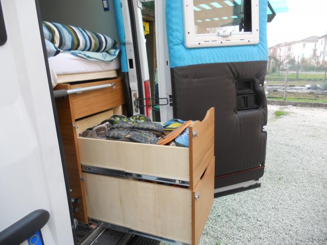

incredibile sembra quasi una presa in giro , capisco poco ma niente è niente . bene ha fatto a coibentarlo e sicuramente insonorizzarlo , mezzo di alta gamma x carità ma anche un bel risparmio di materiali e sopratutto di tempo ., inoltre il rivestimento a vista è in simil pelle incollata sul pannello di facile pulizia ma anche di fredda temperatura in caso di notte si toccasse . sul mio che ho allestito da zero ho messo stirofoam da 50 mm su tutte le pareti , compreso il tetto e il pianale inoltre a ridosso della lamiera una insonorizzazione da 5 mm alta densità e anti imputrescenza . anche sui portelloni stirofoam e insonorizzazione con una finitura sul basso il simil pelle e in alto rivestito in micro fibra che anche se accidentalmente si sporcasse esso è trattato con anti sporco dupont lo stesso che si mette sui divani . ho il riscaldatore a gasolio 2.2 eberspacher con il selettore temperatura a 2 tacche su 10 , e la temperatura all'interno a 22 a prescindere del fuori .
 una foto dei portelloni e cassettoni bagaglio .
quando i portelloni sono chiusi il rivestimento portelloni/ fianchetti si comprimono x niente spifferi .
