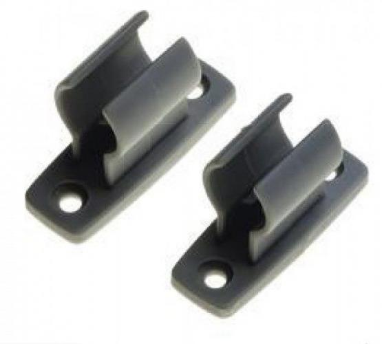

Ciao a tutti,
sono sempre in attesa del van che verrà targato a gennaio e ovviamente la mente va continuamente in questa direzione e mi porta a pensare tutto ciò che posso procurare prima che arrivi il fatidico giorno.
Ricordandomi di quanto fosse antipatica l'asta per il tendalino nei mezzi che ho noleggiato ho trovato varie immagini in internet della soluzione più adatta a me e vorrei già informarmi su come poterla mettere in atto, precisando anche che odio forare, preferisco ove possibile incollare.
Nel dettaglio la mia idea sarebbe acquistare queste:
E fissare il tutto circa così: (il mio però ha solo i due pensili laterali)
Che tipo di colla posso usare? (che duri forever!)

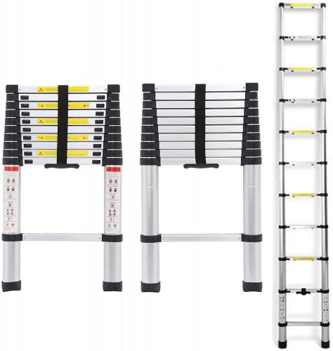

Infine un'altra domanda, devo stivare una scaletta telescopica per il tetto a soffietto e pensavo di fare altrettanto, quindi comprare quattro ganci adatti e stavolta però fissarla a soffitto sopra alla zona notte posteriore.
Premettendo che la scaletta è abbastanza pesante secondo voi è fattibile?
Esempio di scaletta simile a quella che mi danno in dotazione:

Ti posso rispondere solo per la colla. Basta del semplice "millechiodi" o anche del sikaflex. Tra l'altro il sikaflex si rimuove anche abbastanza facilmente dalle superfici lisce. Dipende anche dove posizioni l'asta: io l'ho messa in verticale che si appoggia al pavimento, quindi il peso da sostenere è praticamente nullo. Se invece vuoi applicarla sospesa in alto, allora forse è meglio il "millechiodi".
Personalmente però preferirei due piccole viti e risolvi per sempre.

Nei camper i mobili sono rivestiti di una sottilissima pellicola color legno, una specie di carta plastificata, e attaccarci qualcosa di pesante con colla o biadesivo, si puo rischiare di fare molto piu danno che con le viti.
Il peso, potrebbe strappare il rivestiimento portandosene dietro un bel pezzo, con un danno difficilmente rimediabile.
Io personalmente preferisco le viti, ma ci penso mille volte prima di attaccare qualcosa e studio bene la situazione.
Per cose leggere invece va benissimo un ottimo biadesivo 3M  o se devono essere rimovibili, il velcro di plastica adesivo 3M (come quello del Telepass) che ora mi sfugge come si chiama. Un domani, per rimuovere il biadesivo scaldi bene con un asciugacapelli e una volta caldo viene via bene piano piano e non si fa danno.

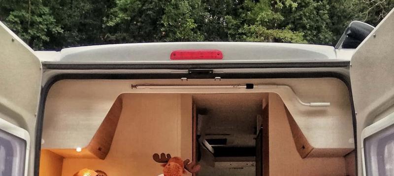

A me sembra comunque poco pratico l asta del tendalino in quella posizione, anche per sicurezza, secondo me va tenuta a immediata portata di mano nei pressi del portellone laterale scorrevole, per esempio, attaccandola in verticale al mobile cucina dove non dia fastidio, da poterla prendere al volo in caso di improvviso colpo di vento, che arriva talmente in fretta che se non la hai subito porta via tutto.

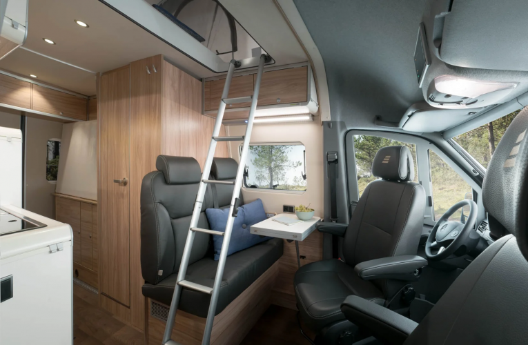

Quella scaletta telescopica è bella pesante, non la attaccherei in alto. Secondo me se la vuoi fissare, meglio in verticale ma appoggiata a terra. Io nei teti asoffietto ho sempre visto scalette piu leggere e piegabili in due, e veniva riposta sul materasso prima di abbassare il soffietto.
Per esempio Hymer:
Probabilmente anche la tua scaletta telescopica la puoi mettere sul materasso prima di abbassare il soffietto, che sta fuori dalle scatole e la prendi quando serve.

Una colla bicomponente potrebbe risolvere il problema
Ma due viti lasciano meno il segno che la colla (se si smontasse)
La scala indicata non la trovo "sicura" , ci sono stati
incidenti con quella tipologia :
Dita schiacciate nella chiusura
Cadute dovute al cattivo aggancio dello scalino
Peso eccessivo e ingombro

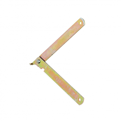

Direi di ricercare (ne avevo avuta una)
scaletta che da chiusa è un tubo rettangolare 5x8 cm circa
gli scalini si snodano nel centro e si aprono
Potresti trovarla della misura esatta
e per ricoverarla un qualsiasi pertugio la nasconde .
Non trovo alcuna foto in rete , ma qualche conce la conosce.
Gli scalini si piegavano in mezzo come questa asta

Non ci siamo capiti credo, non voglio comprare una scaletta nuova.
mi sta arrivando questo mezzo (versione 540) e in dotazione c'è una scaletta come quella che vi ho indicato:
https://carado.com/it/it/i-nost...
Qui si vede bene:
minuto 5:35

Come vedi anche il "venditore" ha difficoltà ad aprire quella scaletta
poi pulsanti rossi da agganciare , se poi uno solo non è ben sistemato  o è consumato ,
quando sali la scala si accorcia e si cade (è già successo)
poi le dita in chiusura tirenile ben distanti !
https://youtu.be/xczKqmVN3ho?t=335

Consiglio solo viti della giusta dimensione e lunghezza, se poi le togli fai meno danni,....perchè se una colla tiene bene, poi non la togli più, e come ha detto Tommaso, può cedere la placcatura dei pannelli dove si incolla.
10/01/2019 2371
Inserito il 01/12/2021 alle: 12:25:39
Ciao anche io sono per le vite, gli adesivi o non tengono o fanno danni, anzi più che le viti uso se c'è la possibilità bulloni e controdadi con relative ranelle tassativamente inox

Sotto è ovviamente appoggiata al suolo mentre sopra è legata ai due ganci quindi non è la classica telescopica appoggiata lateralmente.

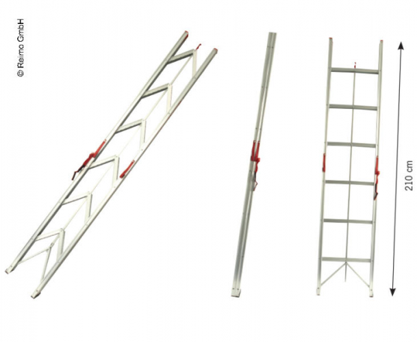

intendevi questa?

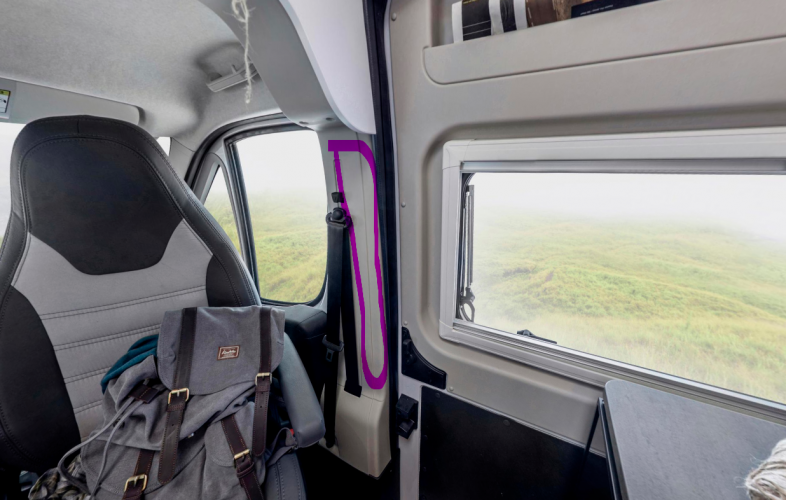

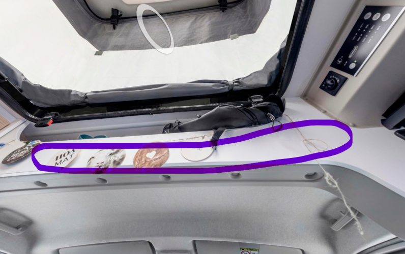

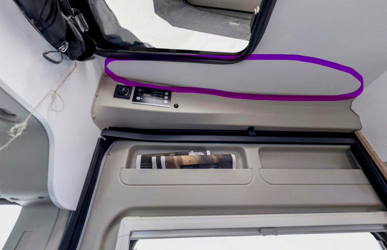

Potresti mettere l'asta del tendalino qui:
oppure qui:
o ancora qui:

Però rimane il problema del dove metterla, azzarderei l'ipotesi che il punto più sensato sia proprio il bordo cappelliera, in tal caso... anche quel pezzo secondo te è un rivestito? è talmente "pesante" che mi pare quasi pieno.

ciao , sul mio mezzo l'asta è fissata sul retro del mezzo a mezza altezza e non cosi' in alto .,mentre l'asta di sicurezza è nella cappelliera e  x il fissaggio una vite come si deve è l'optimum e in caso di "trasloco " con la cera colorata x falegnami in vendita in tutte le ferramenta una volta chiuso il forellino neanche si vede . x la scala ti consiglio un modello che si sdoppia e una volta fissata rendi sicura la salita/discesa e la butti sopra al materasso ,INGOMBRO ZERO .

intendevi questa?
Bravissiono .. hai trovato la foto ! Non ci ero riuscito
anche dopo varie ricerche .
Cosa hai scritto per trovarla ?
Una< si fatta scaletta usa da chiusa pochissimo spazio
e si si stema nel garage o sotto il lettone.
Noto la sigla Reimo
Forse era una dotazione dei precedenti Hymer ?
Trovata ora subito con Reimo
https://shop.outdoor-living.it/...
E pare si pieghi da chiusa pure in due ,e  occupa pochissimo spazio
Ma forse no perche dicono   CHIUSA 210x6x6 cm  Geöffnet:210x44,5x6cm Geschlossen:210x6x6cm

Si, intendevo proprio li dove hai indicato, a me sembra comoda.  Li in effetti potrebbe anche essere compensato nobilitato bianco con un rivestimento di uno spessore adeguato a reggere del biadesivo , senza strapparsi.
La colla comunque no, perchè non la togli piu.
Onestamente però, l asta se la accorci, la infilerei dentrop alla cappelliera subito dietro al bordo, che non occupa per niente spazio, non si vede e non devi fissarla.  Inizialmente prova, che poi a cambiare posto e fissarla sei sempre in tempo.
