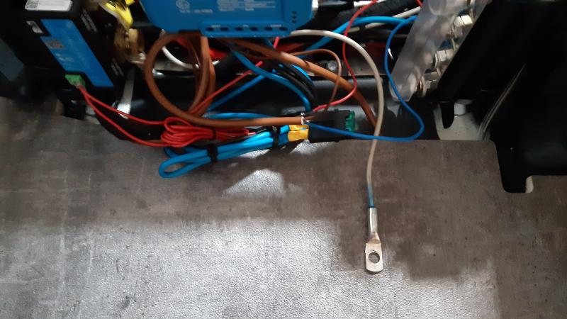

Buonasera a tutti, sotto il sedile passeggero dietro la batteria dei servizi ho trovato un cavo staccato, chiedo cosa può essere. Il cavo si infila nel pianale e non riesco a capire dove và, è un cavo morbido tipo neoprene. Il camper è un Dethleffs Globebus su Ducato del 2022. Grazie

Se hai l'inverter ed è giallo verde potrebbe essere la terra dello stesso

Non ho inverter, il cavo è grigio chiaro e va sotto nel pianale assieme ai cavi collegati alla batteria servizi.

Se hai un multimetro puoi misurare a che potenziale si trova, cioè se è una massa o altro
se tutto funziona bene lo isoli e lo butti sotto!
