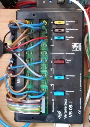

sto cercando di collegare un frigo a  compressore portatile 12v alla centralina qui in foto,
(in pratica sarebbe soltanto una presa accendisigari) ma non ci capisco molto di tedesco... qualcuno ha fatto una cosa simile? vorrei evitare di raggiungere la batteria direttamente, e utilizzare il pulsante generale di spegnimento per spegnere quindi anche quella presa.
aggiungo inoltre che il piccolo  frigo è un dometic CoolFreeze CDF2 18 e sulla carte dovrebbe assorbire al massimo circa 35W (3-4 ampere giusto? magari è anche di piu)

ciao a tutti sto cercando di collegare un frigo a  compressore portatile 12v alla centralina qui in foto, (in pratica sarebbe soltanto una presa accendisigari) ma non ci capisco molto di tedesco... qualcuno
ha fatto una cosa simile? vorrei evitare di raggiungere la batteria direttamente, e utilizzare il pulsante generale di spegnimento per spegnere quindi anche quella presa. aggiungo inoltre che il piccolo  frigo è un dometic CoolFreeze CDF2 18 e sulla carte dovrebbe assorbire al massimo circa 35W (3-4 ampere giusto? magari è anche di piu)
A parte la traduzione dal tedesco che farai con Google, devi prendere un tester.
Il devi capire se il fusibile blu o rosso che scegli ha corrente sempre oppure solo se accendi l'interruttore di qualche utenza.
A te serve che ci sia corrente con tutte le utenze spente.
Marco.

A parte la traduzione dal tedesco che farai con Google, devi prendere un tester. Il devi capire se il fusibile blu o rosso che scegli ha corrente sempre oppure solo se accendi l'interruttore di qualche utenza. A te serve che ci sia corrente con tutte le utenze spente. Marco.
I fusibili sono alimentati sempre tutti, casomai dovrà verificare se l'uscita di quel fusibile è gia impegnata per qualche utenza
Oppure intendevi dire altro? intendevi misurare la corrente per capire se è gia usato da altra utenza?
in ogni caso un'eventuale interruttore sarà dopo e compatibilmente con il carico totale potra sempre collegarsi all'uscita di quel fusibile
Oppure ti riferisci ad un eventuale interruttore generale utenze? Io ad esempio il frigorifero ce l'ho collegato prima de'interruttore generale utenze in diretta ma il fusibile è sempre prima no?
insomma non ho capito

Forse ho capito cosa intendevi, ti riferivi agli interruttori che ci sono gia in centralina?
Mettono prima l'interruttore e poi il fusibile?
non le conosco ma di sicuro non le userò mai
prima attesto le fusibiliere poi parto per ovunque

Forse ho capito cosa intendevi, ti riferivi agli interruttori che ci sono gia in centralina?  Mettono prima l'interruttore e poi il fusibile? non le conosco ma di sicuro non le userò mai  prima attesto le fusibiliere poi parto per ovunque
Ci vuole poco a verificare col tester, non ha senso dedurre se in un fusibile c'è corrente anche quando tutti gli interruttori sono OFF, si verifica misurando la tensione.
Potrebbero anche esserci dei collegamenti non originali fatti in seguito, chissà...

Ci vuole poco a verificare col tester, non ha senso dedurre se in un fusibile c'è corrente anche quando tutti gli interruttori sono OFF, si verifica misurando la tensione. Potrebbero anche esserci dei collegamenti non originali fatti in seguito, chissà... Marco.
Guarda che sono io che inizialmente ho interpretato male, almeno credo
Forse si tratta di una di quelle centraline che incorporano anche gli interruttori?
Di conseguenza c'è prima il fusibile ma subito dopo l'interruttore giusto?
Non avendo mai usato una centralina gia fatta mi sembrava strana, io ho una fusibiliera con 32 attestazioni su morsetti, da la partono i cavi che magari hanno un interruttore a parete a tre metri e uno vicino, capito?
a guardare bene quella foto forse sono fatte per adattarsi a modelli diversi e magari per uscire con un interruttore oppure diretto, quindi la tua affermazione adesso la comprendo

Aspettate provo a spiegarmi meglio.
ad ogni fusibile riga di morsetti 3 negativi e 3 positivi corrisponde una sezione dell'impianto e relative utenze a cui può corrispondere o meno il relativo fusibile. Alle linee più in basso con i fusibili da 15 le utenze dipende da dove sono collegate, possono essere comandate da un interruttore secondario del pannello di controllo. Così come sono collegate sono sotto soltanto all'interruttore principale del pannello. Ad esempio la pompa (soltanto con asterisco accanto) puo essere comandata soltanto con interruttore secondario soltanto dopo aver acceso il principale.
Per quanto riguarda la modularità della centralina penso anche io che ne abbiamo fatta una per più modelli

Aspettate provo a spiegarmi meglio. ad ogni fusibile riga di morsetti 3 negativi e 3 positivi corrisponde una sezione dell'impianto e relative utenze a cui può corrispondere o meno il relativo fusibile. Alle linee più in
basso con i fusibili da 15 le utenze dipende da dove sono collegate, possono essere comandate da un interruttore secondario del pannello di controllo. Così come sono collegate sono sotto soltanto all'interruttore principale del pannello. Ad esempio la pompa (soltanto con asterisco accanto) puo essere comandata soltanto con interruttore secondario soltanto dopo aver acceso il principale. Per quanto riguarda la modularità della centralina penso anche io che ne abbiamo fatta una per più modelli
Ipotizzare per non voler usare un tester non ha senso.
Io ho un cdf25 un po più grande e il fusibile l'ho messo da 7,5A perchè da 5A ogni tanto saltava  quando si avviava, magari il compressore è lo stesso, prova con  il 5A se si brucia passi a 7,5
Se tutta la centralina è sotto un generale, quando lo spegni, comunque il frigo si spegnerà, se vuoi che rimanga acceso devi collegarlo prima.
ti faccio questa domanda perchè io l'ho voluto mettere su una linea prioritaria, quando spengo tutto e scendo dal camper, si spegne tutto meno il frigo e alcune utenze che io ho voluto cosi, se non vuoi questo non è necessario fare come ho fatto io
Tu sai come attjngere ad una linea di quelle e sai quali sono libere,? se non lo sai dovresti individuarla con un multimetro
negativo a massa e positivo su un'uscita, se ho capito bene quei quadretti modulari permettono di collegarsi subito dopo il fusibile o dopo un interruttore che però io da qui non posso vedere bene, è così?

Ipotizzare per non voler usare un tester non ha senso. Buona premonizione... Marco.
È ovvio che userò il tester prima di collegare qualsiasi cosa...

Io ho un cdf25 un po più grande e il fusibile l'ho messo da 7,5A perchè da 5A ogni tanto saltava  quando si avviava, magari il compressore è lo stesso, prova con  il 5A se si brucia passi a 7,5 Se tutta la centralina
è sotto un generale, quando lo spegni, comunque il frigo si spegnerà, se vuoi che rimanga acceso devi collegarlo prima. ti faccio questa domanda perchè io l'ho voluto mettere su una linea prioritaria, quando spengo tutto e scendo dal camper, si spegne tutto meno il frigo e alcune utenze che io ho voluto cosi, se non vuoi questo non è necessario fare come ho fatto io  Tu sai come attjngere ad una linea di quelle e sai quali sono libere,? se non lo sai dovresti individuarla con un multimetro negativo a massa e positivo su un'uscita, se ho capito bene quei quadretti modulari permettono di collegarsi subito dopo il fusibile o dopo un interruttore che però io da qui non posso vedere bene, è così?
Esattamente è così, dipende da dove si collegano i morsetti si è serviti da un interruttore piuttosto che un altro o direttamente senza interruttore.
grazie anche per le info sugli amperaggi del fusibile, sarebbe stata la domanda successiva.

Forse non ci sono portafusibili non occupati o metti una linea separata, oppure ti colleghi ad un fusibile gia occupato, valutando il carico totale
Eh si... Ho appena provato con il tester e sulla linea senza fusibile non c'è corrente nemmeno con tutti gli interruttori su... Mi sa che devo utilizzare una linea che sia il meno occupata possibile...
Puoi usare una linea esistente che ha tensiome con tutti gli interruttori su OFF, eventualmente aumentando il valore del fusibile ma non oltre il valore superiore a quello che c'è ora perchè i fili portebbero non essere abbondanti.
Ma spegnendo la centralina la tensione deve andare via.
Marco.

fatto testato e funzionante.
non e preso fuoco nulla e il fusifile da 7.5 a regge bene
ps ho preferito lasciarlo sotto interruttore principale in modo da spegnere tutto quando non uso il camper. quando lo uso vuoi per una cosa o per un altra il principale sta sempre ON
il frigo lo avevo a compressore lo avevo gia adesso non ostante sia stato sempre contrario ai pannelli solari, per mancanza di urenze da mandare a corrente, adesso riconosco che con un frigo del genere faccia comodo soprattutto in estate...
