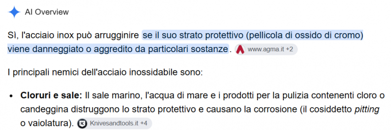

A volte nelle giuste proporzioni metto amuchina (quella con cui si pulisce anche la verdura ) e poi risciacquo. Cloro mai. Perché?

In risposta al messaggio di giorgioste del 15/09/2026 alle 15:49:34
Lascia perdere AI...

In risposta al messaggio di Emme48 del 15/09/2026 alle 16:24:39
la risposta riportava dei link che dicono la stessa cosa, una volta tanto non è invenzione pura
poi se vale anche in questo caso e/o per l'amuchina o quanta ne serve non lo so
ma anche io pensavo che l'inossidabilità fosse assoluta, invece è uscito che in qualche caso non lo è
https://www.knivesandtools.it/i...
https://www.agma.it/blogs/post/...

Chi usa fascette metalliche incompatibili con l'Amuchina non merita applausi.
Ci sono tanti tipi di acciaio inox...

Il Cloro causa l’ossidazione dei metalli ferrosi anche se galvanizzati (zincati/nickelati/tropicalizzati)
anche degli inox 304.
l’unico che resiste è il 316.
l’amuchina liquida di base è ipoclorito di sodio quindi potrebbe essere che la pompa rimanendo immersa nella soluzione di acqua ed amuchina (magari sovradiluita) e poi rimasta all’aria (serbatoio vuoto) con i vapori sia ossidata.
certo mi viene da dire che potevano usare fascette in 316.
persino la pompa della mia piscina me l’hanno consegnata con le fascette inox 304 e sono durate una stagione.
pompa chiusa nel vano tecnico con i secchielli di cloro.
