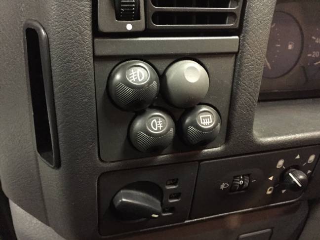

Nel camper Elnagh su base Ducato 2.8jtd che sto ripristinando ho due comandi che non riesco a capire a cosa servano.
Uno si trova sul cruscotto ed è il tasto in basso a destra sulla foto dello scaldalunotto, se premo il tasto si accende anche la lucina ma ovviamente il camper non ha il lunotto posteriore.. A cosa serve?

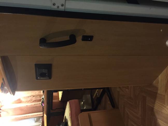

Un'altro invece è un interruttore che si trova sulla destra subito all'ingresso del camper affianco ad una presa 220v.
Ho provato a misurare ed è collegato ai 12v ma non mi accende e spegne nulla, può darsi che sia una modifica effettuata ed in precedenza accendeva qualche luce?

Il tasto tergilunotto potrebbe essere per sbrinare gli specchi retrovisore esterni ?

Quello in plancia quasi sicuramente sbrina gli specchietti (in origine anche il lunotto che però non c'è).
L'altro potrebbe essere una predisposizione per qualche accessorio.
Ad esempio luce esterna, gradino elettrico, luce gradini, etc.

Nel camper Elnagh su base Ducato 2.8jtd che sto ripristinando ho due comandi che non riesco a capire a cosa servano. Uno si trova sul cruscotto ed è il tasto in basso a destra sulla foto dello scaldalunotto, se premo il
tasto si accende anche la lucina ma ovviamente il camper non ha il lunotto posteriore.. A cosa serve? Un'altro invece è un interruttore che si trova sulla destra subito all'ingresso del camper affianco ad una presa 220v. Ho provato a misurare ed è collegato ai 12v ma non mi accende e spegne nulla, può darsi che sia una modifica effettuata ed in precedenza accendeva qualche luce? Ora le luci le accendo tutte insieme dal pannellino di comando del camper e poi ogni luce singolarmente ha il suo interruttore per spegnerla.
Il mio joxy 22 ma modello successivo al tuo ha il pulsante lunotto ma serve per sbrinare gli specchietti laterali. Mentre all'ingresso ha lo stesso interruttore a tre posizioni e serve per aprire e chiudere lo scalino elettrico

Sul mio, ma è un ducato x230, è collegata la ventola del riscaldatore supplementare, che parte solo a motore acceso.

Il tasto del gradino elettrico è affianco.
E' invece l'interruttore posto affiaco la presa shuko che non capisco a cosa possa essere servito

Quando dicevo del mio x230 mi riferivo al pulsante dello sbrinatore lunotto.
Mentre invece per l'interruttore a fianco della shuko, ne ho uno anche io e accendeva la resistenza di riscaldamento del regolatore del bombolone fisso.

Scusa ma avevo capito che intendevi il pulsante a fianco....
Nel mio l'interruttore integrato nella placca con la shuko (una volta acceso il pannello generale)serve ad accendere e spegnere i due faretti proprio in ingresso sopra la dinette.

Potrebbe essere l'interruttore delle ventole per raffreddare il dissipatore frigo,sempre che siano state montate.
