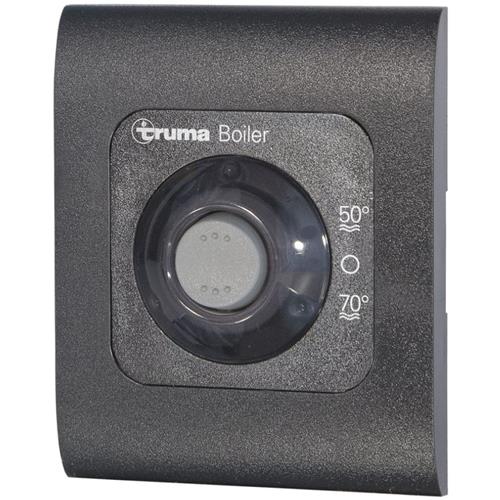

Salve a tutti, sul mio camper ho questo comando del boiler truma, il boiler l'ho provato e funziona correttamente, ma ho notato che il comando non ha led...è normale?questo tipo di comando è privo di led? o c'è qualcosa che non va...

Ciao! Il led c'è ma non lo vedi spentosmiley
Lo vedi rosso solo quando da errore.
Ad esempio se si spegne col vento etc.
La prova più veloce che puoi fare per vedere se funziona é accendere il boiler con la copertura scarico inserita.
Se tutto è a posto, non si accenderà, sentirai un "tak" e ti dara errore col led rosso.
Oppure puoi accendrrlo normalmente, e mentre funziona, staccchi la coreente 12 v.
Poi la.riattacchi dopo un paio di minuti,senza spegnere l interruttore del boiler. Lui proverà a ripartire ma ti dara led rosso errore.
Con una di queste 2 prove dovresti capire se il led funzionasmiley

Grazie per la risposta, è che ero abituato ad un comando vecchiotto che da "acceso" aveva un bel led verde che mi trovavo davanti uscito dal bagno e che mi ricordava di spegnere il boiler...con questo "nuovo" quando è acceso non c'è nessuna spia il che vorrà dire che lo dimenticherò sempre :)

Se non c'è e ti serve, basta metterlo o farlo mettere.
non è un lavoro impossibile.

Ciao, ho avuto anche quell altro che dici.
con la manopola regolabile di temperatura, luce verde se acceso e luce rossa se errore.
Quello però aveva un interruttorino invisibile.
Questo innteoria lo vedi subito se è acceso, perché l interruttore è piu grossetto, e si vede abbastanza facilmente se l hai lasciato su 50 o 70 gradi o in posizione parallela spento.
Comunque come ha detto motociclista una spia la puoi aggiungere.
E altrimenti,mettiti d impegno le prime volte a controllare e poi ti verrà automatico.
Io faccio cosi: lo accendo aspetto 15 minuti, e lo spengo prima di fare la doccia, tanto per una persona basta.
Oppure se siamo io e la mia compagna uno dietro l'altro, lo spegne chi entra per ultimowink, sempre prima di entrare.
Guarda se funziona la spia errore, ma sicuro che si...
Una considerazione sempre rispetto al vecchio:
Questo, mi pare di aver capito (anche se truma non mi ha mai risposto), che oltre ad accendere la fiamma quando cala la temperatura...all inizio,anche se in temperatura, accende la fiamma a ogni messa in funzione della pompa...per ritardare il raffreddamento dell acqua.
Questo ovviamente nel caso si lasci acceso.
